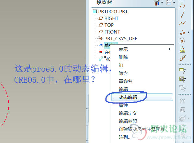

如题:
动态编辑
动态编辑

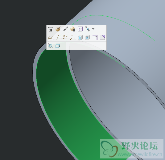

发表于 2018-12-5 00:42 | 显示全部楼层
你单击右键,第一个棕色的图标就是

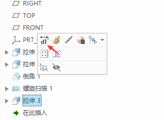

发表于 2018-12-5 08:51 | 显示全部楼层
打开的方法有很多,直接点你的特征就可以弹出,点模型树也可以; 我一般都是直接双击某个特征

 楼主| 发表于 2018-12-5 19:44 | 显示全部楼层
nakashi,谢谢指点!第一个是修改尺寸,鼠标拖动就可以动态显示整个模型的对应变化状态,这命令很有用。
