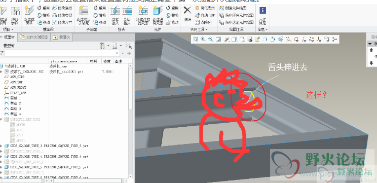

发表于 2018-12-5 07:44 | 显示全部楼层
{:2_67:这样?

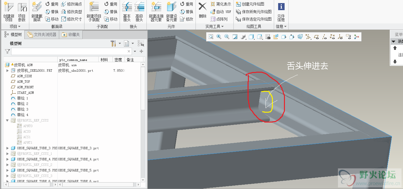

发表于 2018-12-5 08:32 | 显示全部楼层
办法很多,可以利用装配后的元件操作-切除。利用拉伸也可以切除

发表于 2018-12-5 09:46 | 显示全部楼层
第一步,基本接头,设置型材长度满足要求,延长至曲面
第二步,高级接头,干涉式切除

 楼主| 发表于 2018-12-6 21:29 | 显示全部楼层
第二步,高级接头,干涉式切除
谢谢指点,按你方法我又做了一次,可以了。我也这样做可能设置哪里不对,做不出来,刚仔细从新做了一次。可以了!
