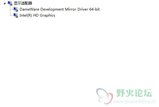

[求助] PROE5.0鼠标划过基准面 就一直是蓝色状态 怎么设置?

发表于 2018-12-4 17:22 | 显示全部楼层
你是什么配置的电脑,截图看一下,显卡设置截图我看一下
 楼主| 发表于 2018-12-4 17:30 | 显示全部楼层
操作很流畅啊
98
发表于 2018-12-4 19:13 | 显示全部楼层
电脑不行了吧,按照这个设置一下显卡

发表于 2018-12-5 08:02 | 显示全部楼层
安装个驱动人生,驱动下。重启电脑,应该可以解决。 我之前也碰到过这样的情况
 楼主| 发表于 2018-12-5 08:19 | 显示全部楼层
我试一下
 楼主| 发表于 2018-12-5 08:37 | 显示全部楼层
还是不行
 楼主| 发表于 2018-12-5 08:52 | 显示全部楼层
谢谢同志们  已经找到哪里的原因了  把graphics值改为win32_gdi就好了
