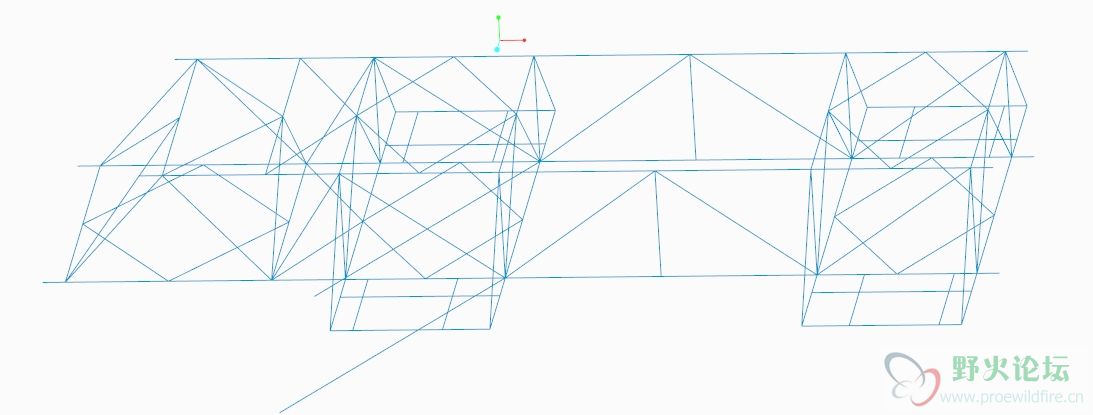

我的结构是大型型钢桁架吗,因为在ansys中画桁架中心线,更改过于麻烦,我想在creo中画中心线,然后将中心线网格导入到ansys或workbench中,再在ansys或workbench中里面设置截面。
请问如何操作?
桁架结构中心线只有线条,没有实体。如下图:
502
602
发表于 2018-12-4 20:14 | 显示全部楼层
存STP,選項要勾選基準,應該就會把曲線匯出去
