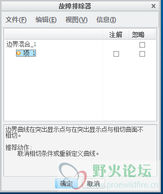

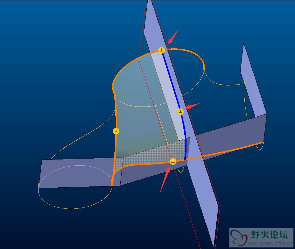

     如题所示、求大神分析

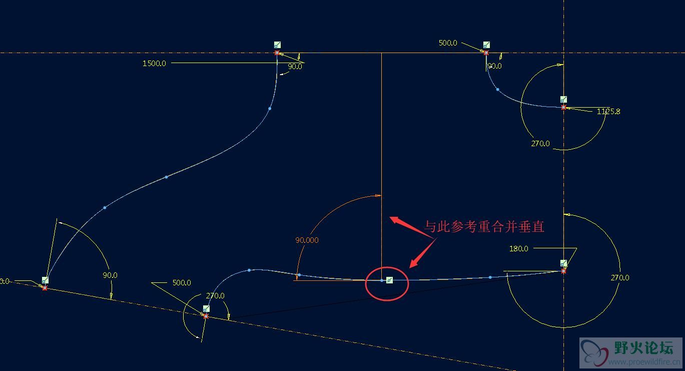

发表于 2018-12-4 13:12 | 显示全部楼层
见附图。。。。。。。。。。

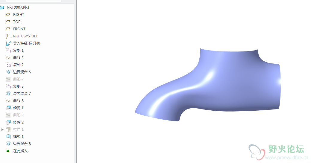

发表于 2018-12-4 13:19 | 显示全部楼层
人家给啦你好的曲线,你为什么要描呢?而且还描出问题来。你的步骤也累,我大概做啦下,供你参考。文件为CR0E5.0
12-4.prt.zip
114.25 KB, 下载次数: 23

人家给啦你好的曲线,你为什么要描呢?而且还描出问题来。你的步骤也累,我大概做啦下,供你参考。文件为CR ...
谢谢指点、重新描线是网上学习的方便后面可以修改线条

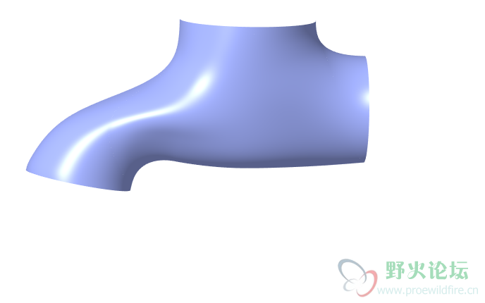

发表于 2018-12-4 17:41 | 显示全部楼层
怎么感觉左边有点扭
