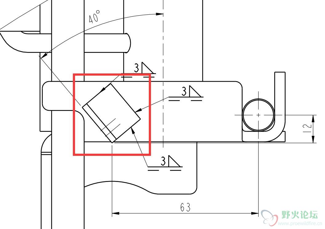

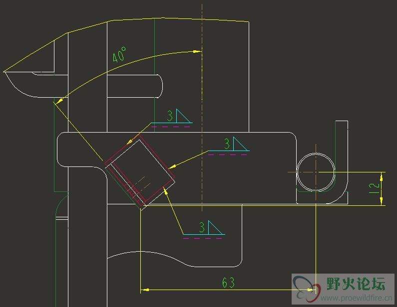

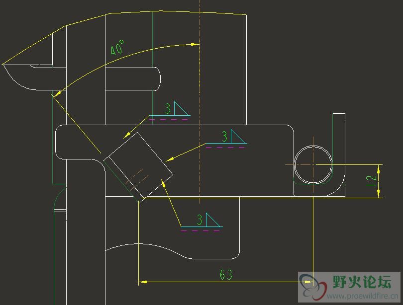

图中标注焊接位置的零件,3D模型中位置上移了2mm,而回到工程图中后点击自动更新,显示状态还是未上移前的,但是实际标注的尺寸都已经是更新后,而且另存副本为PDF格式的图纸位置也是正确的。
怎么改参数让更新3D模型后的显示状态为最新的?
更新显示状态未上移
更新显示状态未上移
可以看到红色的为实际状态
可以看到红色的为实际状态
PDF图纸是正确的
PDF图纸是正确的

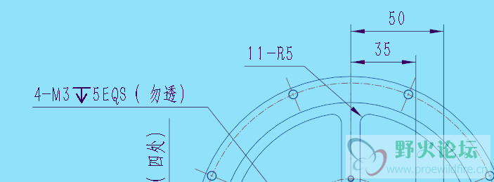

发表于 2018-12-4 20:10 | 显示全部楼层
工程图更新那里有几个按钮,你都点击更新下看

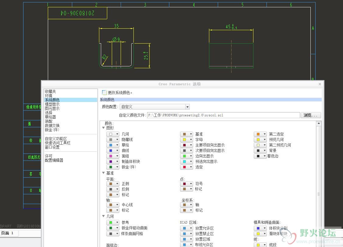

 楼主| 发表于 2018-12-9 10:50 | 显示全部楼层
houstontracy 发表于 2018-12-4 15:03
我想问问楼主工程图中的背景和各线条颜色是怎么设置的?我的为什么是这样的?
我用的Creo2.0版本,文件——选项——系统颜色——自定义
