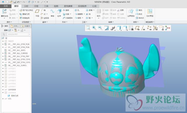

如图,我明明做了层把实体隐藏了,可是一打开抄数点实体还是显示了出来,有遇到同样问题的朋友吗?

换了好多个版本的软件,多多少少都有BUG,还是喜欢用4.0,有没有人遇到这个问题的看能不能分享一下办法

打开线框模式就看不到实体,打开着色就看得到。

实体隐藏不了吧,只能藏面线

你那个不是实体几何!实体被你藏了.你这个是抄数点云!一般都是导入特征你把它隐藏就没有了或者建立个层!软件没毛病问题在你身上,如何分辨是不是实体?(个人的心得是在线框模式下.白色线框的就是实体!紫色的就是曲面)欢迎楼下大佬发言指教!大家一起进步

隐藏后保存层状况了吗?

好像你们理解错了,我之前用creo2.0和proe5.0根本就没这个问题,现在我建层隐藏实体根本就隐藏不了,可以看图片上的情况,明明隐藏了层但是还是看得见实体。

我也是你这个情况,4.0所有版本都试了没用,抄数公司怎么用这个版本哟,哎,兄弟你解决了吗?

现在真的逆向设计的很少吧!所以这个bug没得到重视,也有可能破解版的问题,正版压根就没这bug吧
