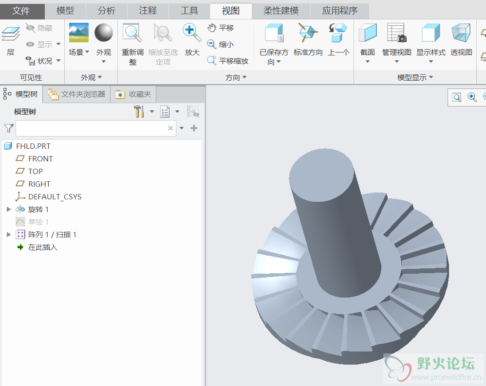

类似图中的锯齿面,以前用UG造型,思路是做曲线,缠绕,做曲面,加厚切除,阵列。
但是下午尝试用CREO做发现同样思路行不通。身为小白,曲面造型很垃圾,请教各位大佬能否给个思路或者帮忙造型参考,CREO2.0。。。

附上我做了一半的造型,阵列曲面以后需要单独实体化+加厚+切除,感觉应该有更简单的方法,还请指教。
而且阵列的数目,以及三角形的尺寸应该是相匹配的,但是偷懒都没有做。。

发表于 2018-12-4 08:50 | 显示全部楼层
而且 ...
实体化加厚没搞明白,自己重复做就失败了呢

发表于 2018-12-4 08:59 | 显示全部楼层
用曲面做一部分,阵列即可,在实体化,用不到加厚和切除命令

发表于 2018-12-4 09:23 | 显示全部楼层
试了一下,不知道是否符合要求
QQ截图20181204092222.png fhld.prt.rar (102.06 KB, 下载次数: 33)

 楼主| 发表于 2018-12-13 16:09 | 显示全部楼层
759847778 发表于 2018-12-4 09:23
试了一下,不知道是否符合要求
2.0表示打不开啊 ····

发表于 2018-12-27 08:15 | 显示全部楼层
参考阵列可以加厚切除的
