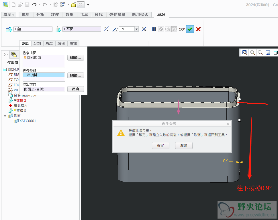

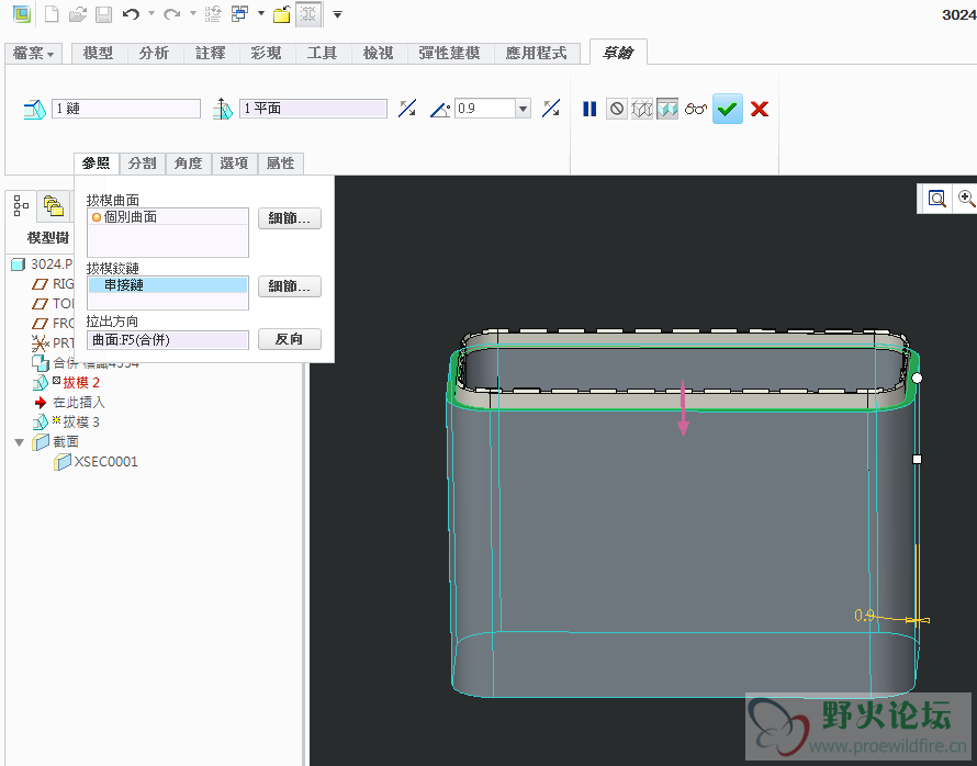

各位大侠,我想请问下,我拿到个STP格式是外壳,外壳已经有0.6°的拔模,现在我要求拔模0.9,用拔模命名进行外壳拔模,就是不行。求大侠们讲解下,谢谢谢谢~~

发表于 2018-12-3 14:58 | 显示全部楼层
UG可以对拔模过的再拔模,proe不行,建议用可变截面扫描来做拔模

 楼主| 发表于 2018-12-3 15:01 | 显示全部楼层
恩,我知道大侠说的方法。面被拔模过了,就不能在进行拔模了,是吗?UG就可以再次拔模。

发表于 2018-12-3 15:06 | 显示全部楼层
一般拔模是自己做的特征可以再拔,应该也是针对简单零件,复杂的好像也不行

 楼主| 发表于 2018-12-3 15:26 | 显示全部楼层
好吧,明白了。 因为这个图有圆角,拔模过后不能再次拔模了。 若是没有圆角,拔模后了,还是可以再次拔模的。  谢谢大侠指点,谢谢

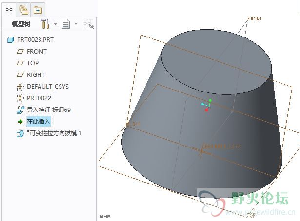

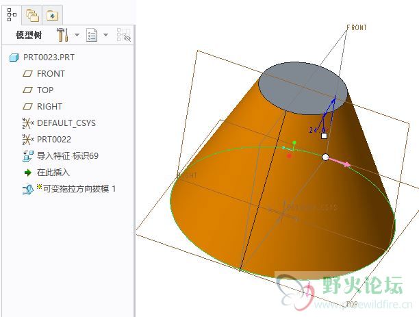

发表于 2018-12-3 15:42 | 显示全部楼层
要不试试可变拖拉方向拔模命令,同感对于太复杂的拔模可能会报错。

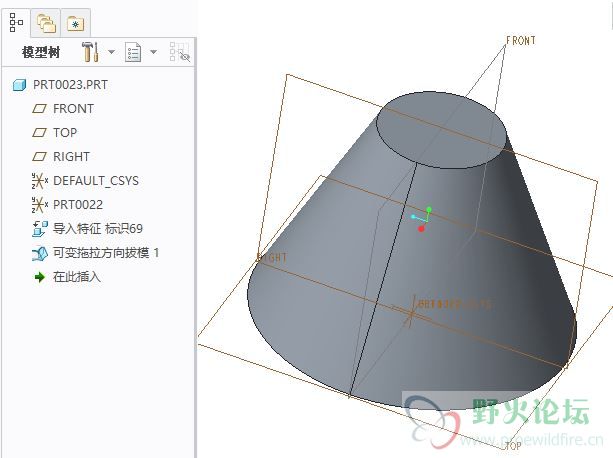

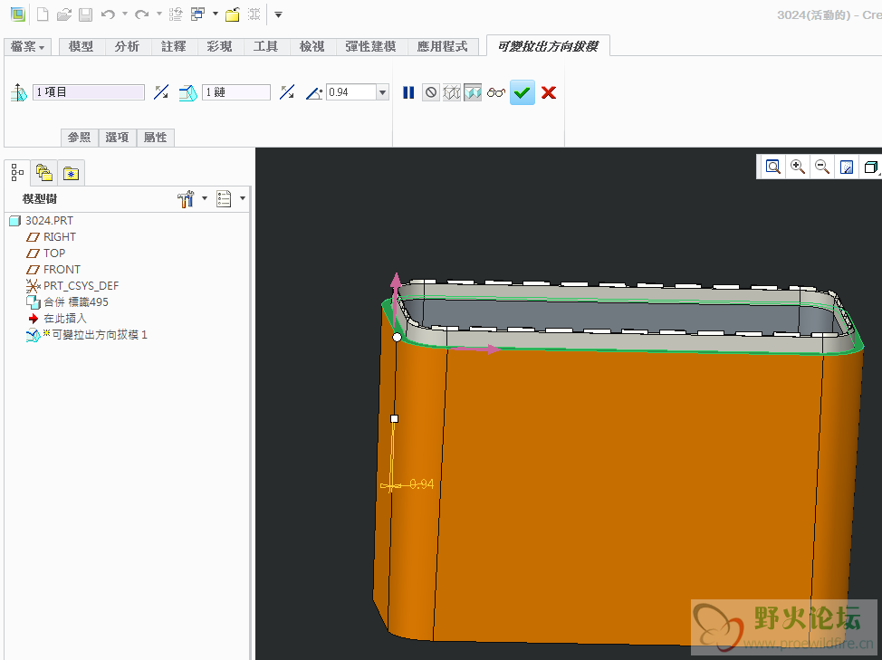

发表于 2018-12-3 15:51 | 显示全部楼层
我这个STP就是直接用拔模不能直接拔,但用可变拖拉方向拔模可以拔。

 楼主| 发表于 2018-12-3 16:06 | 显示全部楼层
谢谢大侠,可以了,用可变拖拉方向拔模。可以再次进行拔模。太感谢了,解决了困扰我很久的问题,谢谢~~
