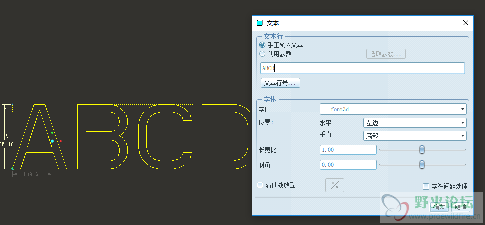

各位高手请看,在Proe/Creo的草绘中,如何设置文本的默认位置为水平=中心,垂直=中间?而且如何设置默认字体??没有这个配置选项吗?我没找到呢,哪位帮忙解答一下,谢谢

你可以自己录制一个快捷键,把设置的过程录下来,做成图标。点下图标,自动设置好
类似我自己做的"拔模检测"快捷键,点下快捷键,自动设置好,过滤器选择我想要的实体几何,方法应该是一样的

草绘设置是可以的,能设置到CONFIG里面的么?
