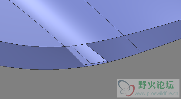

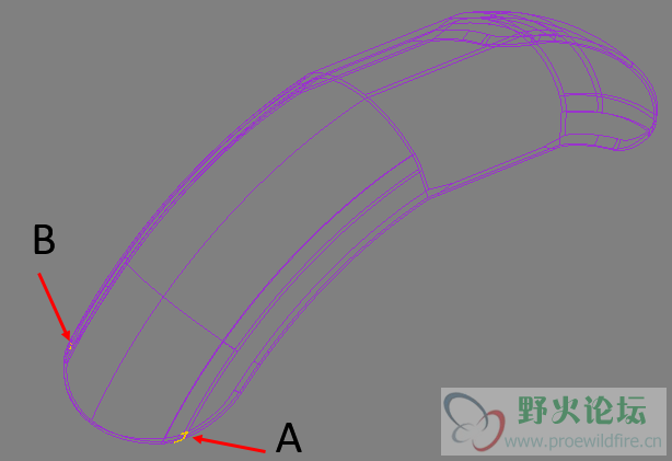

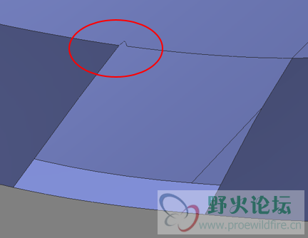

刚接到的零部件有破面,一共两处。 surface-mending.prt.zip (362.89 KB, 下载次数: 45) 3.png
对于A处,把一些破面删了之后准备用边界混合,发现边上有弯曲,不好拉齐,能否指教哈,大神。

发表于 2018-12-3 08:08 | 显示全部楼层
边上有弯曲,不好拉齐。可以在这条边上打几个点,然后通过点构线,设置两端相切,在用边界做

 楼主| 发表于 2018-12-3 09:05 | 显示全部楼层
好的,晚上试试看
