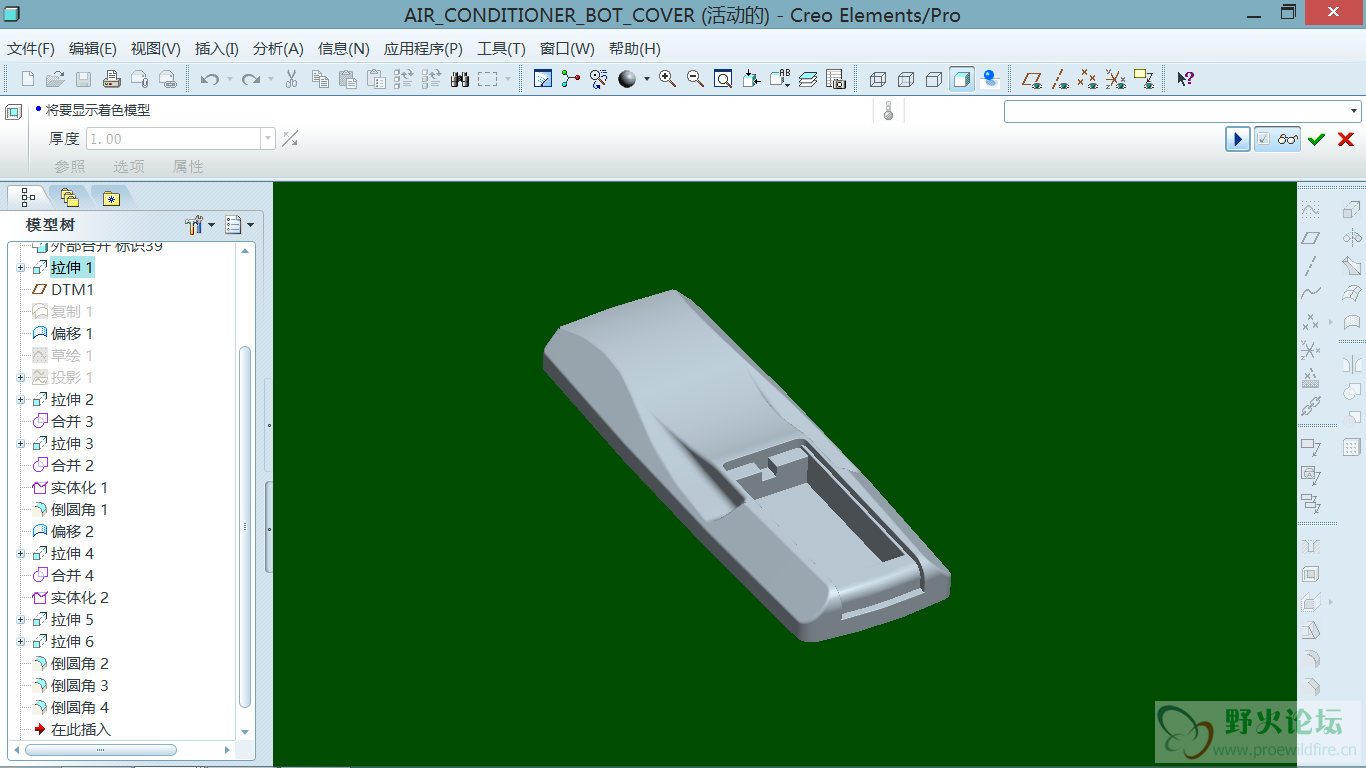

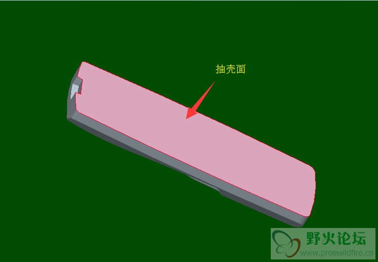

如图的塑胶壳件需要将实体变为壳体,我用了抽壳,但是说失败,有大神可以指教下吗

发表于 2018-12-2 14:55 | 显示全部楼层
细节在抽壳后再做,特别是倒的小圆角

发表于 2018-12-2 15:47 | 显示全部楼层
kusoray 发表于 2018-12-2 14:55
细节在抽壳后再做,特别是倒的小圆角
大概外形做了之后抽壳再加筋、倒角

发表于 2018-12-3 08:46 | 显示全部楼层
抽壳不成功大部分原因是曲率的问题,注意检查曲率!

发表于 2018-12-3 09:40 | 显示全部楼层
我遇到的抽壳问题大部分都是圆角问题,看你图片的话应该也是这个问题,抽壳的厚度大于了最小圆角的半径,导致零件自身干涉了。

发表于 2018-12-3 11:38 | 显示全部楼层
6楼应该是正解!

发表于 2018-12-3 14:37 | 显示全部楼层
不光是圆角,曲面曲率过大也是抽不出壳的!
