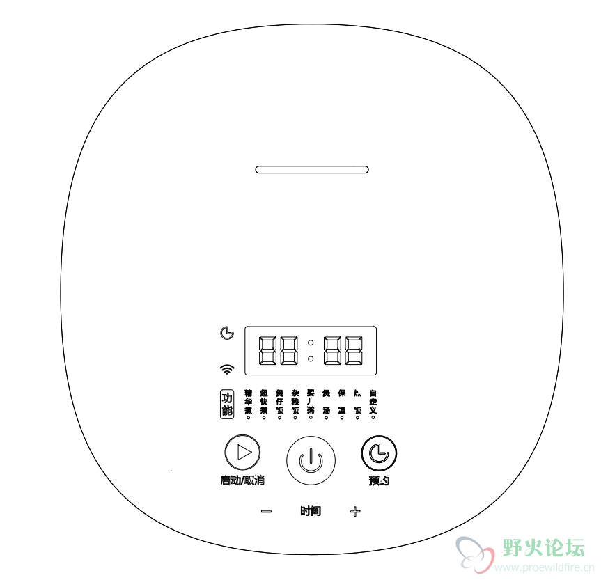

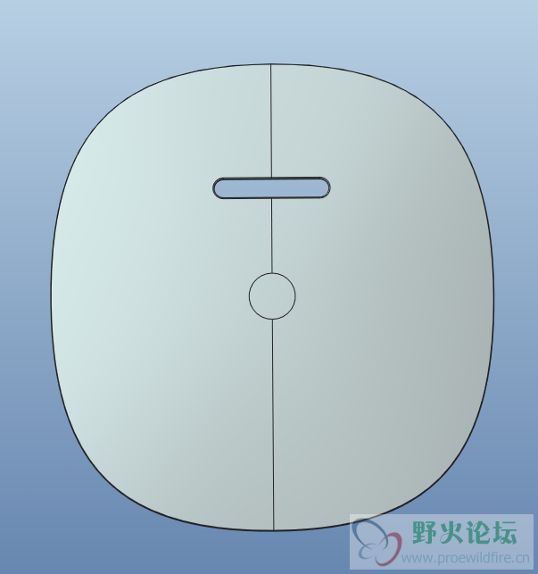

遇到一个问题,小弟我不懂解决,求助一下站内各大神;如何把照片中的文字,排版以1比1的比例放进到这个零件上。附近是STP文件

在CAD里描好线,导入到3D即可

可以用其他软件转成矢量线的,在存为DXF格式导入到CREO里面即可。以前刚学PREO的时候经常在网上下唐老鸭米老鼠的图片画着玩。
