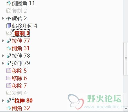

如图,原先的参照面倒了圆角或者其它变更后,复制过来的面就出现了红色字体,下面的命令也跟着红了,有办法解决吗

更改造成后面的特征的基准发生了变化,你在更改的时候把这个拖到操作的特征哪里,完了一个一个往下拖,有红色的就点进去重新做一下。所有特征的操作都建立基准参数化控制,不要直接捕捉几何上的点,以后再改的时候会方便很多

发表于 2018-11-30 20:11 | 显示全部楼层
嘉庚体育馆 发表于 2018-12-4 21:55
可以,但是拉下来又红了

重新定义参照即可

复制面需重新选择

变之前的特征把在此插入拖上去是不是可以解决

参考基准的问题吧,画图的基准最好不要用特征生成的边、线、点
复制特征失败就是你复制之后更改了复制对象的点或者线,重新选择一次呗。
还有问问题最好将零件发上来

参考的曲面是另外一个零件复制过的,重新定义找不到连接另外一个零件的选项

参考装配体中的另外一个曲面,复制的面只能删除找不到更新复制的面的地方

可以,但是拉下来又红了

是更改了复制对象的面,找不到更新新面的地方
