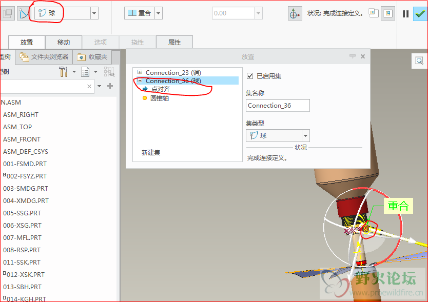

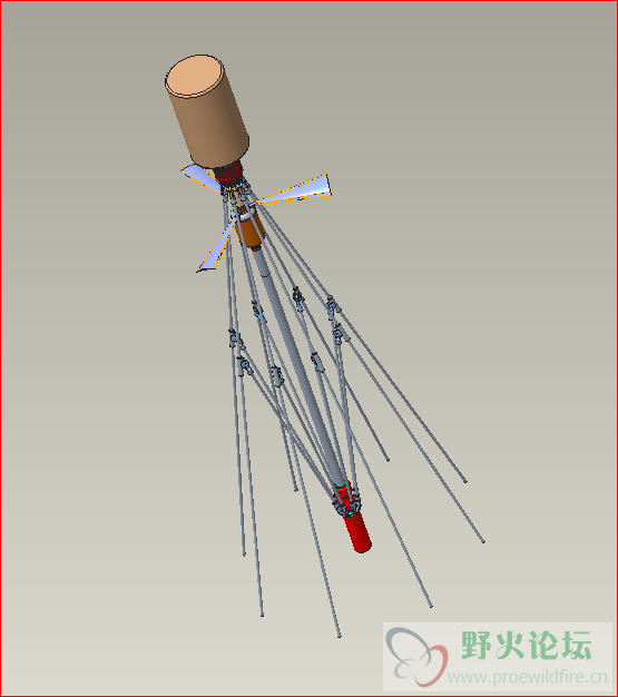

求大神们帮我看看这个问题,小弟学这软件才一周时间。这个问题我折腾了好几个小时也整不好,上下两个零件明明是复制过来的一模一样的,为什么在上面的时候就不平行,下面就可以。文件有5.2M,我上传不了。麻烦有空有时间的大神,加我QQ:86119312,我传给你。是我自己画的。版本是4.0的。

看这个吧,里面有个曲面,我弄实体弄不了,也帮我一起看一下吧。谢谢。

这据说自下而上设计的问题。
1. 增加一个球连接就可以了。在015-SMG上面建立基准点!
2. 015-SMG增加球连接就可以了!
采用自上而下设计先规划好移动连接,然后设计零件,就没有这个问题!
建立基准点
建立基准点
增加球连接
增加球连接

弄好了,但是我弄的那个不能动,请帮我调整下,然后上传,我直接下载来看看研究。谢谢……

你这个装配是不行的,要清楚相互的关系才行!
改好了,是CREO5.0!

1. 把各个伞骨分别装上去可采用重复法,不要使用阵列。
2. 对于上伞骨位置不用刚性连接,采用平面连接即可,
3.其中一个销轴要限制角度变化范围,防止转动过头,只需限制一个即可!
