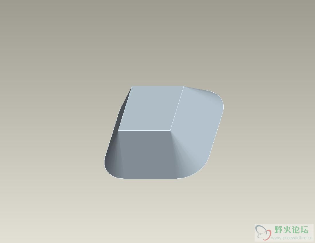

[已解决] 一个锥面问题

试了一下只是曲面的话可以,但是上下封不了顶。等大神们来弄,学习一下。

 楼主| 发表于 2018-12-1 09:25 | 显示全部楼层
怎么弄教一下

发表于 2018-12-1 10:57 | 显示全部楼层

可以做

发表于 2018-12-1 11:00 | 显示全部楼层
a86771756 发表于 2018-11-30 16:44
有大佬在吗?  在线等
按图形驱动的可变剖面扫描,边长尺寸=evalgraph("图形名称",trajpar*整体高度)

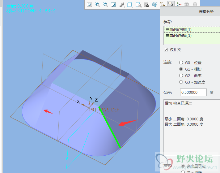

发表于 2018-12-1 11:02 | 显示全部楼层
擦,那个圆角不对
974
173
1761
发表于 2018-12-1 12:25 | 显示全部楼层
旧版的扫描是可以做的,因为旧版扫描可以添加内表面,新版的取消了这个功能,而且即使新版的用曲面扫描出来显示好像是有问题的,分析出来是相切的,显示出来的就不像是相切的.
扫描法定义斜边的高度与底角=atan(15/10)即可.

发表于 2018-12-1 14:06 | 显示全部楼层
[是这样的吗

 楼主| 发表于 2018-12-1 14:40 | 显示全部楼层
是这样,竟然连函数都没用。 扫描还是搞得不太懂

发表于 2018-12-1 14:50 | 显示全部楼层
不需要函数,旧版本做这个挺简单的
