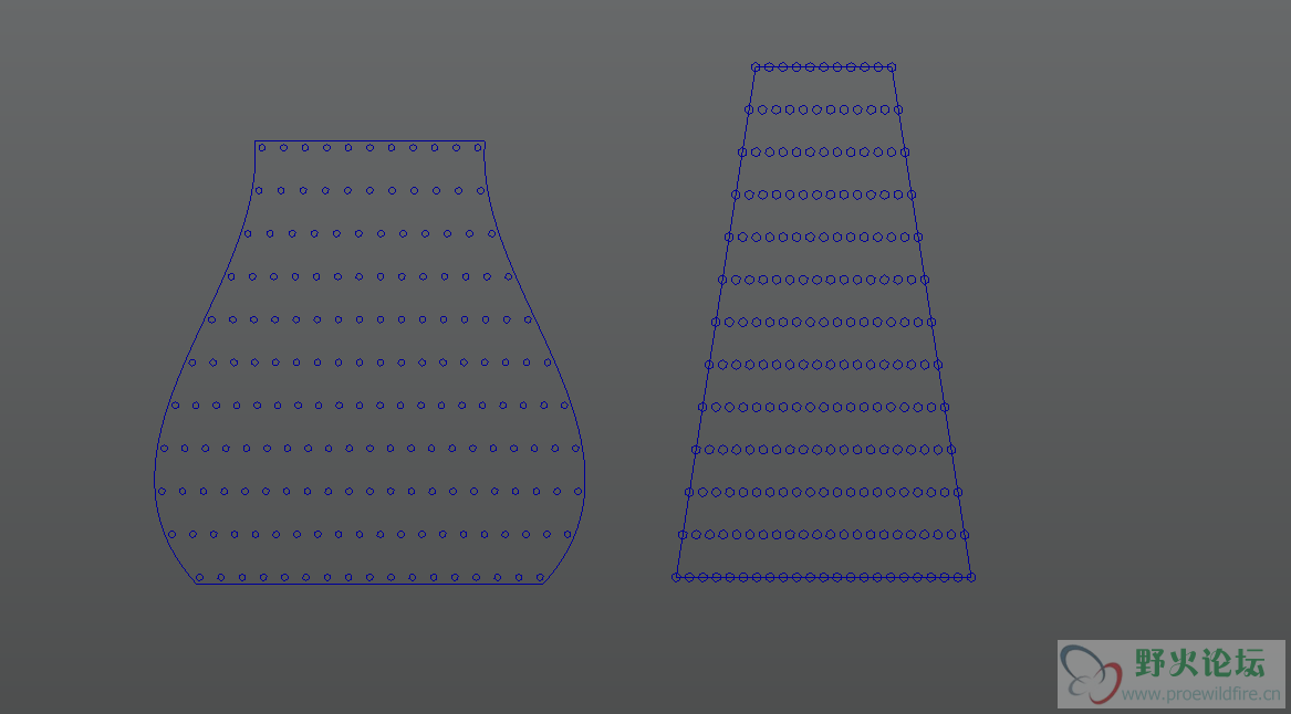

举例如下:在一个长A宽B的板上钻M行N列的直径为⌀C的孔,要求两端的孔距离板的两边的间距在1--2倍孔径之间,相邻两孔孔距在1.2--2.4倍孔径之间,要求建立一个参数化模型,能适应各种不同的长宽尺寸的板。像这种模型,肯定需要用循环语句进行迭代计算,以找到最合适的M和N。
87
124
发表于 2018-11-30 16:55 | 显示全部楼层
世界的尽头 发表于 2018-11-30 16:33
举例如下:在一个长A宽B的板上钻M行N列的直径为⌀C的孔,要求两端的孔距离板的两边的间距在1--2倍 ...
不需要用到 while 及if    图片中符合你要求不
阵列 加关系
阵列 加关系
