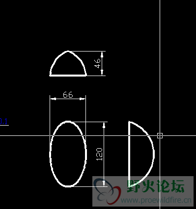

发表于 2018-11-30 10:17 | 显示全部楼层 |阅读模式
这个东西杂样作出来,我用的是PROE4版本,谢谢大家,在大家的帮助下,已经画出来了,谢谢大家

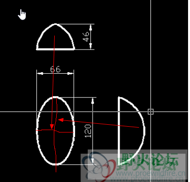

发表于 2018-11-30 11:21 | 显示全部楼层
你版本太低了,没法帮你画,思路给你你试试。
如下图在3个面上将线做出来,然后边界混合试试。
56
78

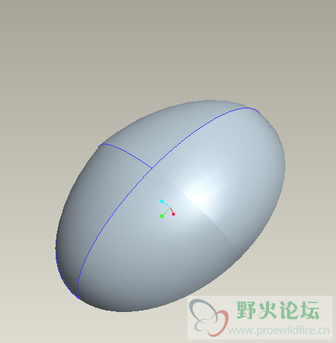

发表于 2018-11-30 11:31 | 显示全部楼层
1.PNG 是不是就这个形状 1.prt.rar (124.83 KB, 下载次数: 9)

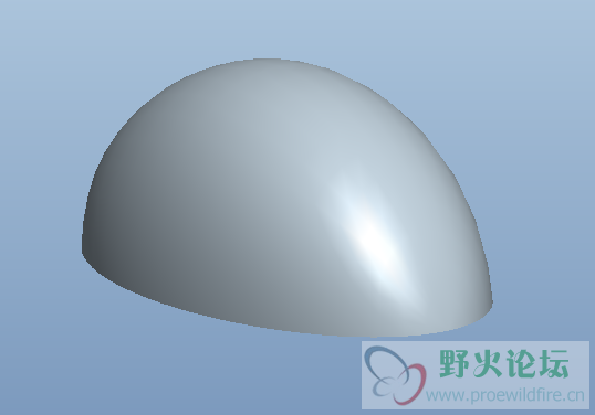

发表于 2018-11-30 11:41 | 显示全部楼层
3L已是正解,给你另外一种造型思路,仅供参考。

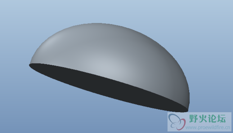

731
发表于 2018-11-30 11:57 | 显示全部楼层
也可以用可变扫描  画一个小余66的圆做原点轨迹   一个120*66的椭圆做轨迹1    截面画一个高为46的弦

 楼主| 发表于 2018-11-30 13:31 | 显示全部楼层
不懂,你能发下图片吗
