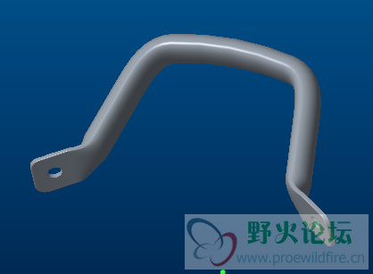

[求助] 这种造型,想要抽壳1mm,大神们有什么好的方法请赐教

发表于 2018-11-30 08:50 | 显示全部楼层 |阅读模式

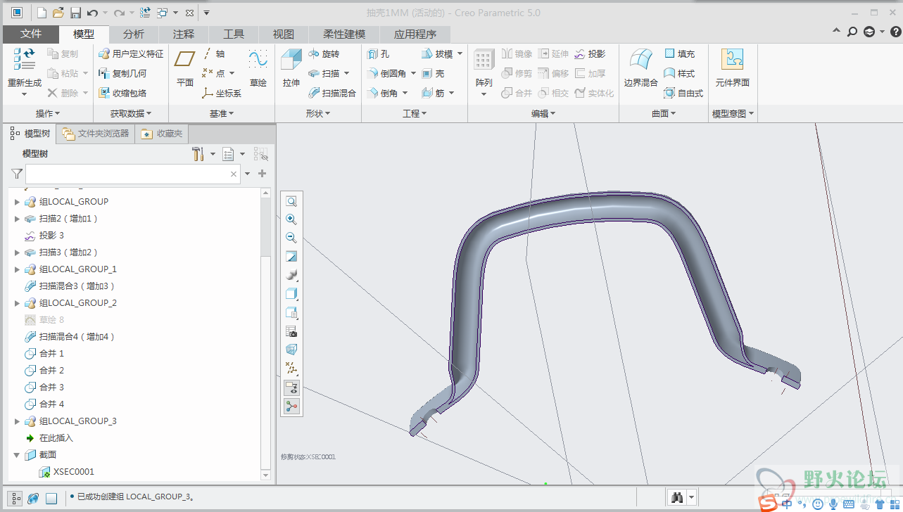

我直接在作曲面的时候把壁厚考虑进去,感觉只增加几步就可以。抽壳的话,把手两脚与曲面连接处感觉不太好高,不知道大佬们有没有办法

 楼主| 发表于 2018-12-3 08:36 | 显示全部楼层
tai13879363564 发表于 2018-11-30 09:24
插入>共享数据>发布几何>曲面集(选择物体实体曲面)>参照(选择坐标)>确定           这样就把物体曲面整 ...
因为图是自己画的,这种方案个人认为没有3楼的好
171
217
 楼主| 发表于 2018-12-3 08:37 | 显示全部楼层
飞花逐岳 发表于 2018-11-30 14:39
我直接在作曲面的时候把壁厚考虑进去,感觉只增加几步就可以。抽壳的话,把手两脚与曲面连接处感觉不太好高 ...
是个方案,不过还是希望有高手说一下,这种图能不能自动抽壳,学习一下
