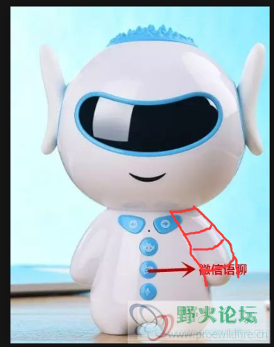

手臂的曲面想了很久,真不知道怎么画,跪求大神提供解决方案。

发表于 2018-11-30 09:20 | 显示全部楼层
先做曲线,再边界混合

发表于 2018-12-1 08:16 | 显示全部楼层
先拉伸这样的截面或基准面,然后做曲线,边界混合

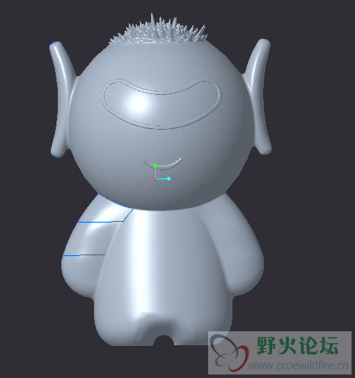

发表于 2018-12-1 13:58 | 显示全部楼层
按着你的图片画了下你这个模型,可以参考下,里面还有很多曲线可以调整,优化。最后声明下,本模型只用做学习参考,请勿用做其他商业用途。

发表于 2018-12-1 14:26 | 显示全部楼层
手臂最大的难点就是手臂上方要与身体相切,下方又是不相切的。相切与不相切之间如果过度要做的非常圆润饱满的话,还需要构建曲线。调整尺寸。其实做曲面不管是什么。最重要的最难的还是做曲线。曲线做好了。做曲面还不会很难吗。有时候我们无从下手,就是不知道如何去做曲线,怎么去做曲线,要怎么调整曲线的曲率才能使面更平滑。曲率对曲面的影响。我觉得在CREO里面最简单的,最难的还是曲线。其他的东西都只是软件上命令的运用问题,没有什么特别困难的。当然了,对于软件本身而言,CREO确实不适合做工业设计,做产品结构设计参数化非常方便,但是对于工业设计的话,软件的可再造性一定要强,所以无参的软件会更好。

一言中的啊,你的效率真是太高了,我自己的图都还没有画完呢,一下子就出来了,除了脖子粗了些,造型都很棒了。

如你所说,就是手臂跟身体的连接很难做到圆润饱满啊。

真是一言中的啊,这个图我就是不知道怎么着手画手臂的曲线。我才画了一半,你已经画出来了。真是膜拜
