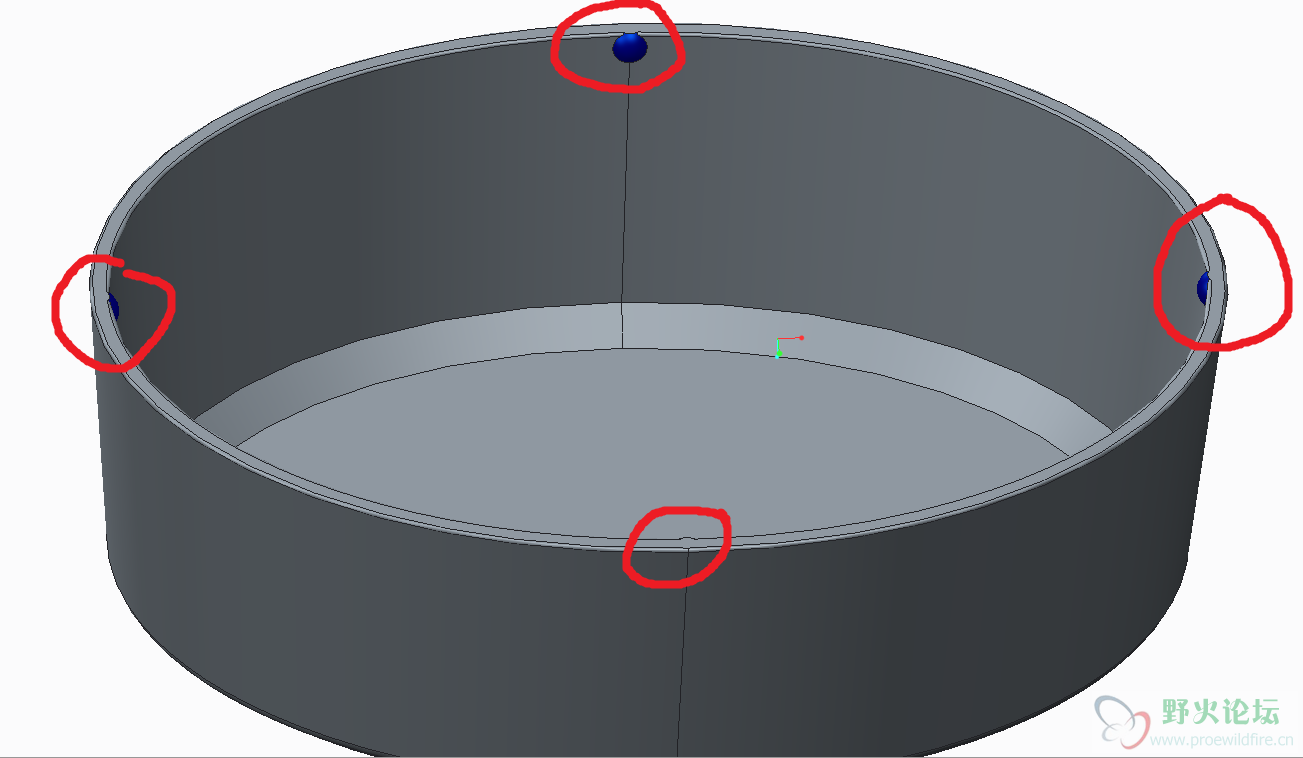

如图,一个盖子,里面有四个凸起的半球面,能出模吗?

像这种盖子,出模可以分两种方式:
1,强行出模。即凸起的半球部分扣在模具内,出模时强行顶出。这种方式可以适用在材料比较软且薄、表面要求低的制件上,如PP料的瓶盖。
     优点:模具简单;缺点:会拉伤凸球,即内避。
2,行位出模。即凸起的半球部分在模具内是单独的一小块行位,出模时行位向内伸出,顶出时避开凸起的倒扣。这种方式可以适用在材料硬且厚、表面要求高的制件上,如PC料的内扣制件。
     优点:制件尺寸稳点,表面无刮伤;缺点:模具相对复杂,造价高。
综合以上,如果材料较软,可以直接强行出模。

建议做一圈的,带R型凸起PP料凸起在80条以内没什么问题,你这样做四个点装配的时候就要有方向了

这样的四个小点,装配用起来没几次就磨损的差不多了

内部走行位或斜顶都需要这个内径尺寸足够才能实现,内径尺寸小的话也是无法做出来

谢谢大佬!今天问了厂里的师傅,考虑到成本问题,也是说强行出模

之前画一圈的,领导说盖上后不好掰开

选材的时候就要选耐磨的了

明白了,直径太小了斜顶很难做
