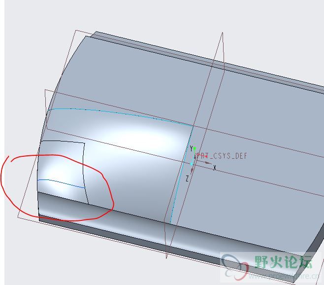

看附件,边界后边角太趴着了,这样的情况如何处理。

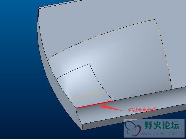

边线要重新做,否则就是这样的。

边线怎么重新做呢?这个边线是拉伸的边线,你看看prt文件怎么修改
