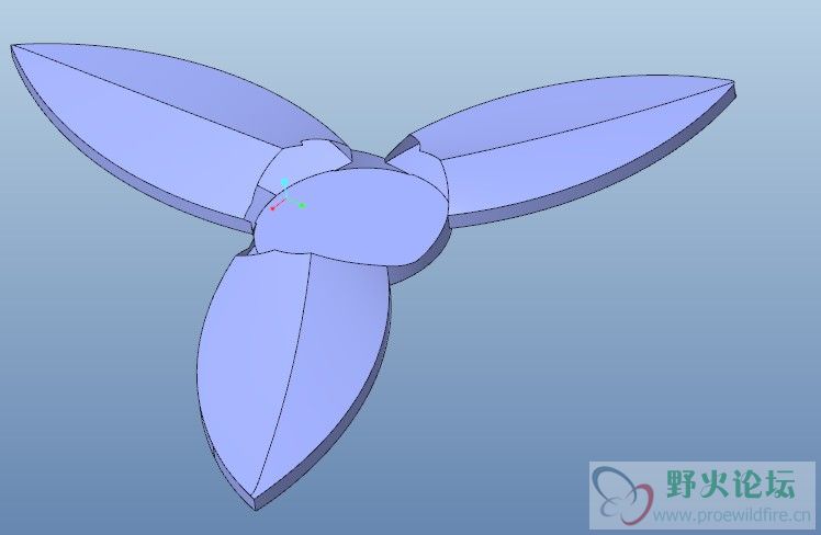

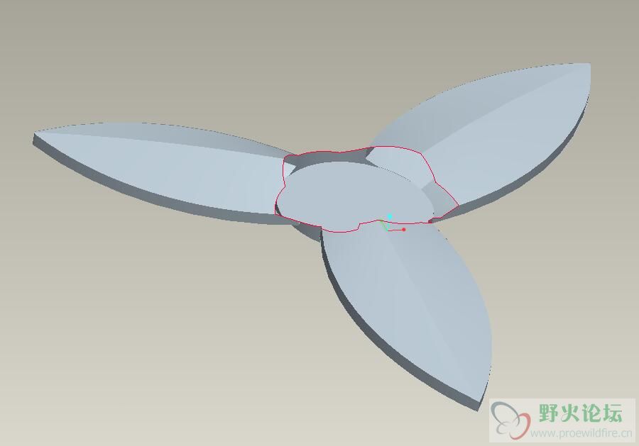

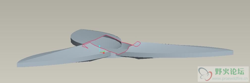

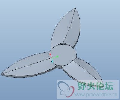

请问各位大神,中间的红色曲线链不变动的情况下,这样的曲面怎么补起来?小弟感激不尽!

 楼主| 发表于 2018-11-28 22:22 | 显示全部楼层
利用N侧曲面也生成不了

最起码要知道要补成什么形状

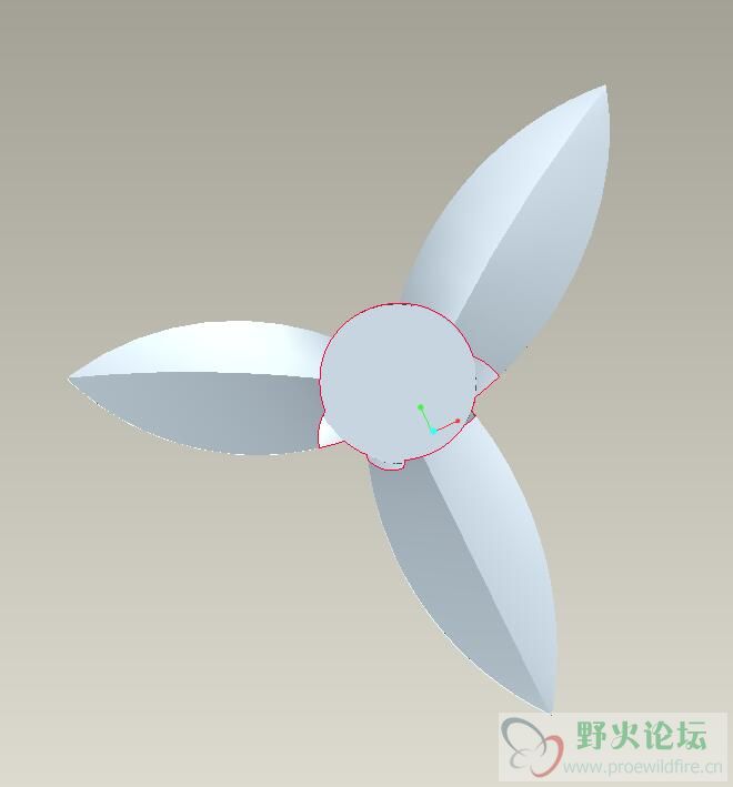

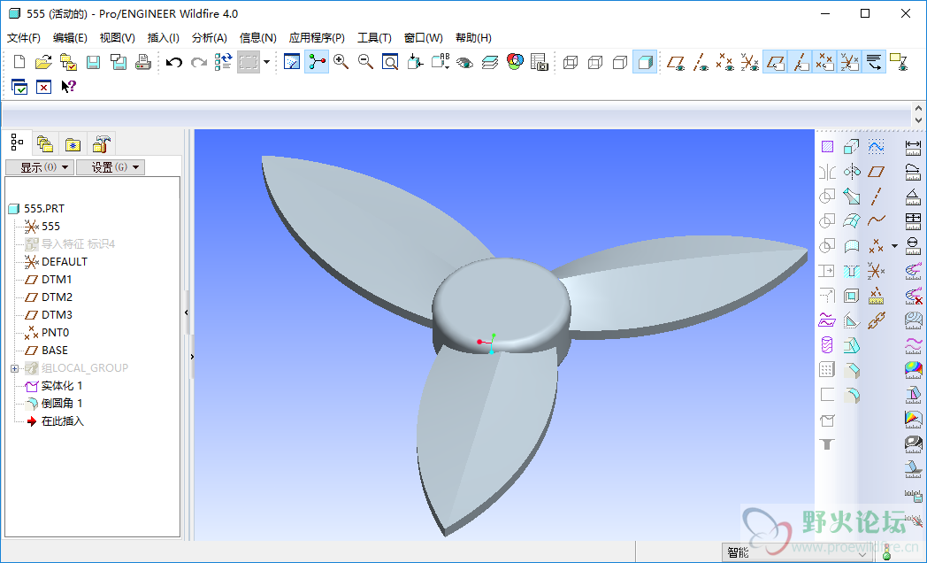

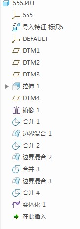

发表于 2018-11-29 08:09 | 显示全部楼层
这个好办,主要是楼主思路不够开阔啊,直接把图一片中这一面切掉,然后镜像底部那一部分过去然后再几个边界混合,几个合并就搞定了。
图一
图一
图二
图二
图三
图三

发表于 2018-11-29 08:12 | 显示全部楼层
这是补好的图档。

感谢老哥的回复,我要的不是2边对称的,我要的是红色线不改动的情况下边界混合,中间的形状随意,但是红色线不能变动,我是不知道怎么混合起来

中间的形状随意,红色线不变就可以

发表于 2018-11-29 09:18 | 显示全部楼层
也尝试了一下,看看吧!
