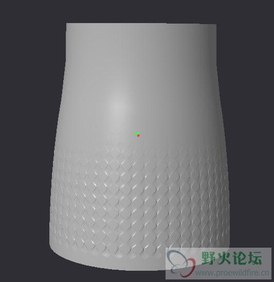

[求助] 看到一个渐消花纹,实在不会处理

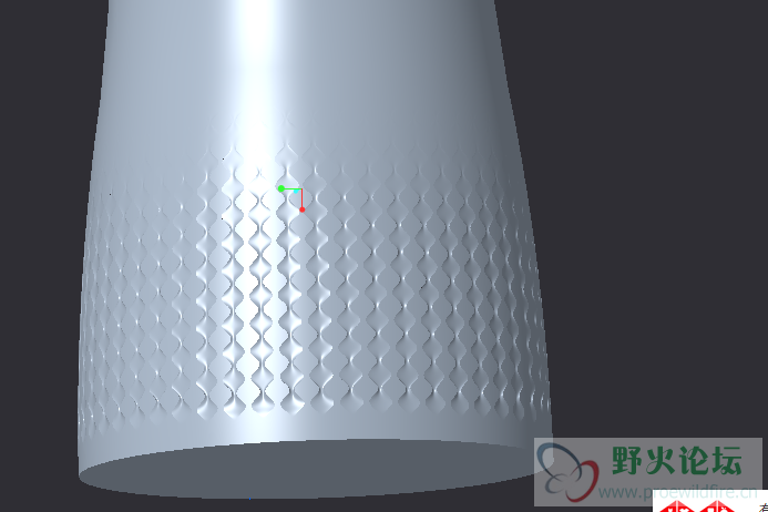

曲面经过了优化,不过还是觉得少了些什么。总之渐消面的步骤就是这样,做曲线,曲线与面相切,然后做面,面与原有面组相切。当然可能还有更好的方法,比如VSS一步到位啊。当然我做的这个还是存在一些问题,比如阵列,我是用目测的方法确定阵列数目(有点违背Creo参数化的框架)。由于数学大部分只是还给老师,实在想不出投影后的正弦曲线与面的周长之间的关系。看有没有大神能够做出一个关系式,使凹面与图面图形大小相等。
