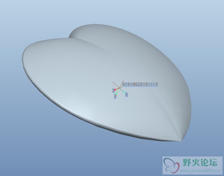

这个stp文件表面想布满直径2mm高度1mm的圆球形凸点,请大家帮忙,谢谢!

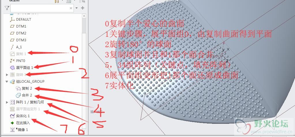

步骤很简单,但是很不好做,具体就这几步,其中阵列你要好好调,我的电脑太垃圾了,带不动,我就调这么多

在基准平面上先阵列好2mm圆柱形的曲面,在用心形的曲面偏移1mm,和刚才的合并,球形可以用倒圆角

Creo5.0的就不给你传了
也不失是个好办法,哈哈,
