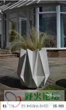

如图
如图
如图
如图
如图

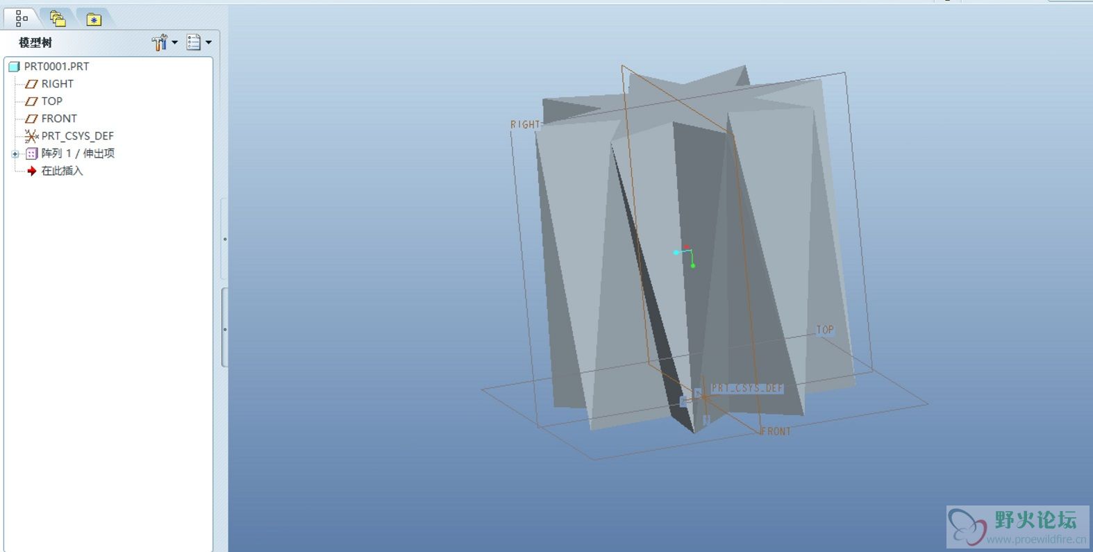

是这样的么?
8jhh.prt.rar
177.11 KB, 下载次数: 10
67
122
发表于 2018-11-27 18:31 | 显示全部楼层
楼上混合点加叉劈了,晚上回去给你从搞下

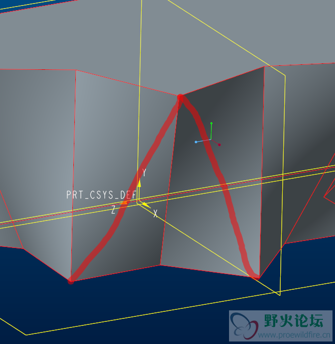

 楼主| 发表于 2018-11-27 18:44 | 显示全部楼层
这个按理是应该可以混合出来的
2822
281
3993
宣传大使勋章希望之星勋章热心助人勋章优秀会员勋章嘉宾勋章
发表于 2018-11-28 08:38 | 显示全部楼层
顶部,中间,底部三个截面画出来,就差不多好了
处处留心皆学问.
 楼主| 发表于 2018-11-28 10:42 | 显示全部楼层
按道理差钻石的做法应该是差不多的
