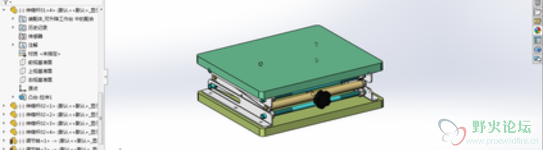

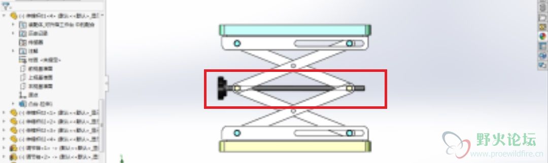

如图,平台随着螺纹杆的旋转会上升或者降低,请问这个螺纹杆应该怎么装配

发表于 2018-11-27 08:00 | 显示全部楼层
槽圆柱还有

发表于 2018-11-27 09:05 | 显示全部楼层
还是一样的,点在螺旋线上运动(槽命令)。看你的截图,是用SolidWorks做的源文件,那就更简单了。。。

发表于 2018-11-27 12:19 | 显示全部楼层
螺旋线配合命令
