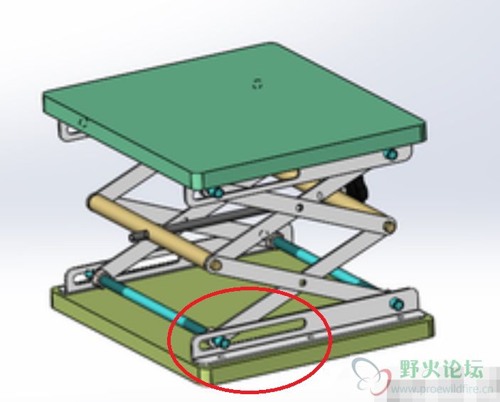

[求助] 图中画红色圈的地方应该如何装配保证可以滑动??
发表于 2018-11-26 21:25 | 显示全部楼层 |阅读模式
那个槽 杆子可以在槽中滑动
那个槽 杆子可以在槽中滑动

滑动杆连接吧

画一条参考线,用点在线上滑动(槽)来约束就可以了!
