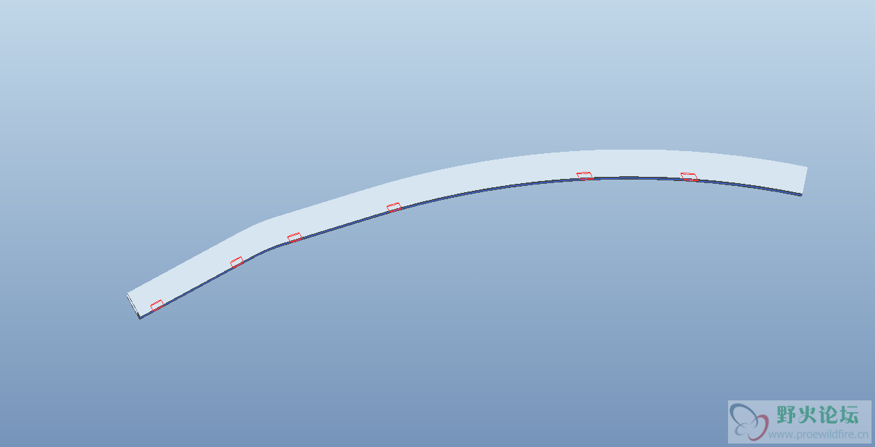

这是一个用两段直线和一段圆弧扫描出来的实体,我想问下怎样打出垂直于圆弧的孔,用拉伸命令

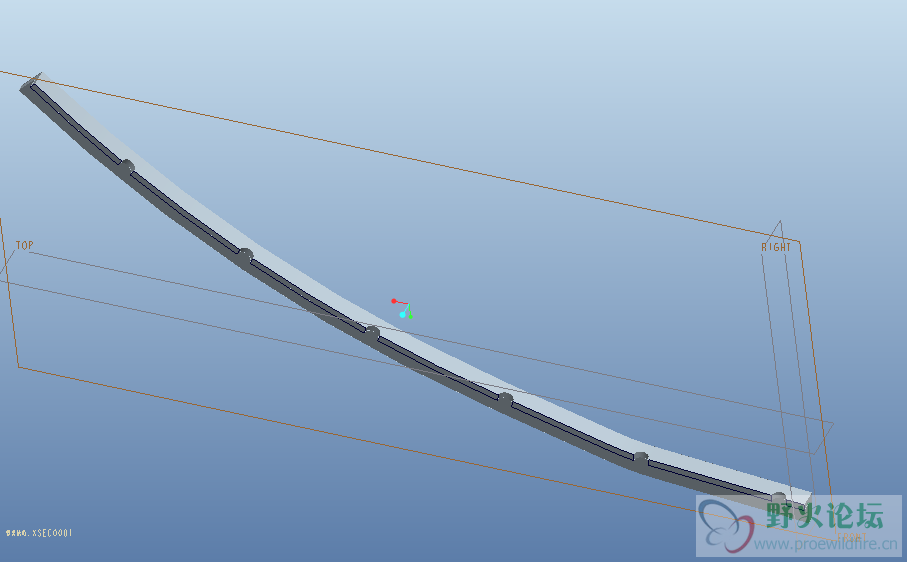

图片已经上传,可以看出孔到后边是斜的

这个侧面槽孔吧   如果个数不多  直接拉伸切 就可以了哦,
如果个数多 先切一个  再阵列
注意在切除之前最好先草绘一条曲线(也就是你孔要垂直的那条曲线),也可以直接参照你的侧曲线。看你图片侧面没有拔模(所以是可以的,不推荐)
如果想让槽孔每一处都垂直侧面  可以用偏移 里面的  拔模特征  然后 选择 垂直曲面  就可以

孔的孔距并不是规则的,阵列命令用不了吧
