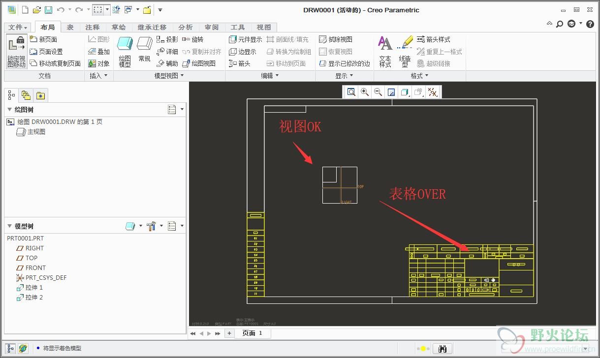

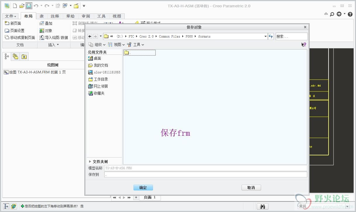

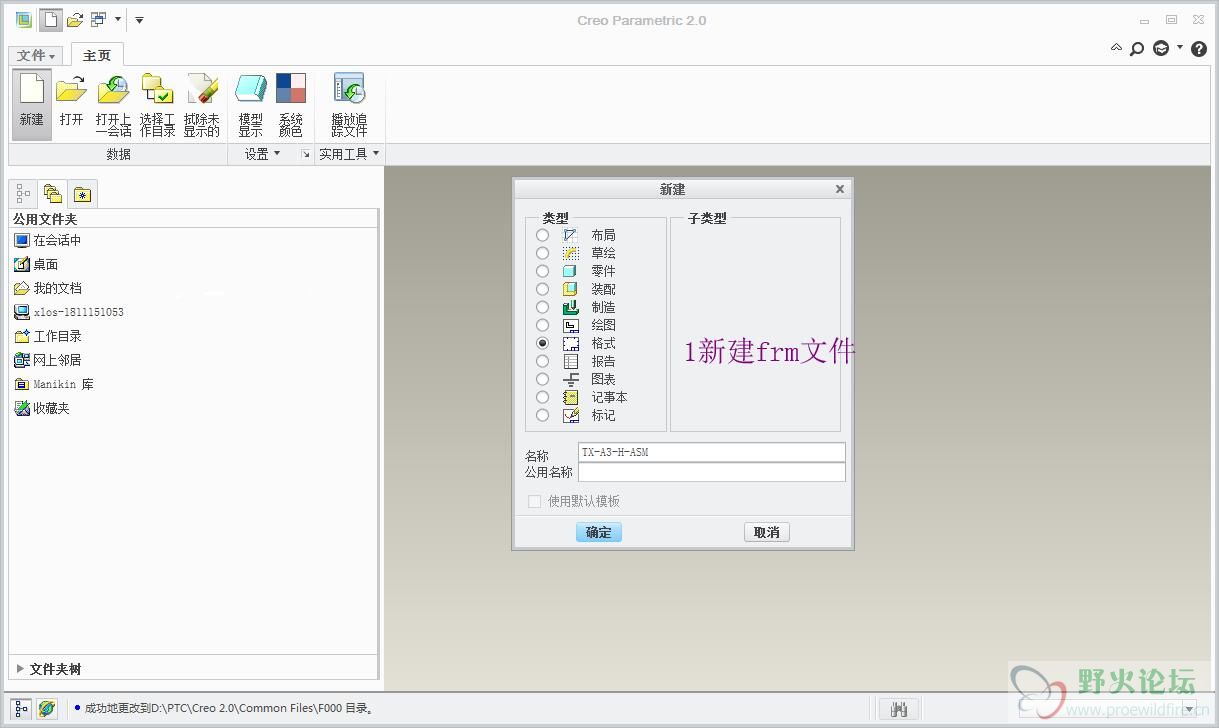

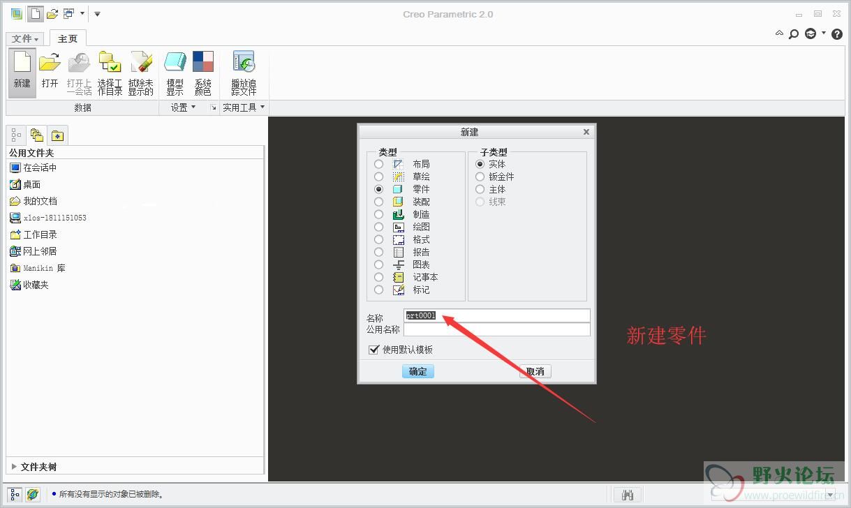

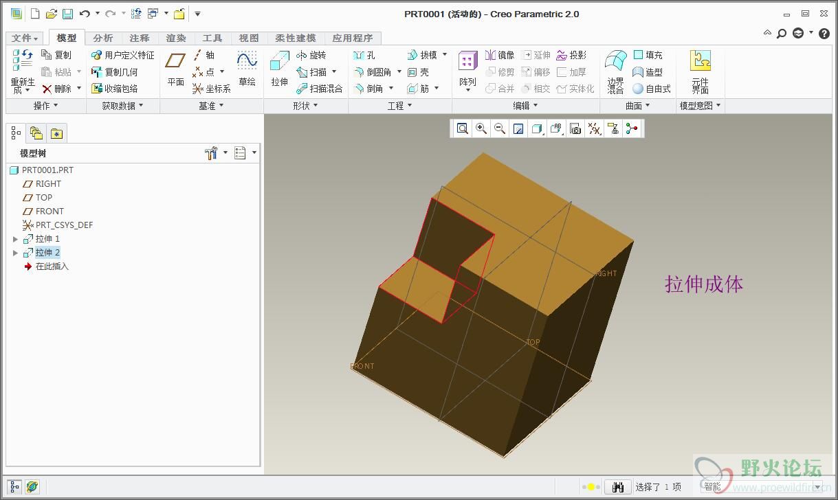

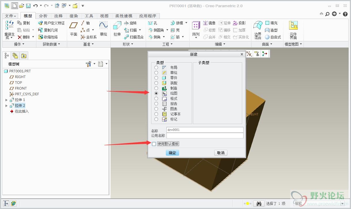

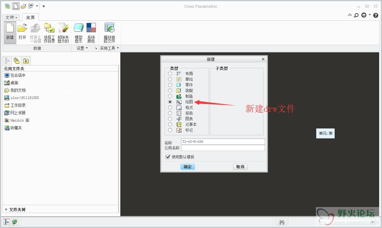

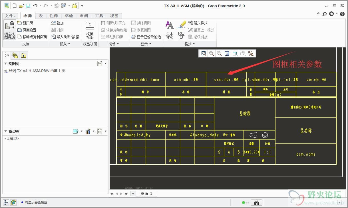

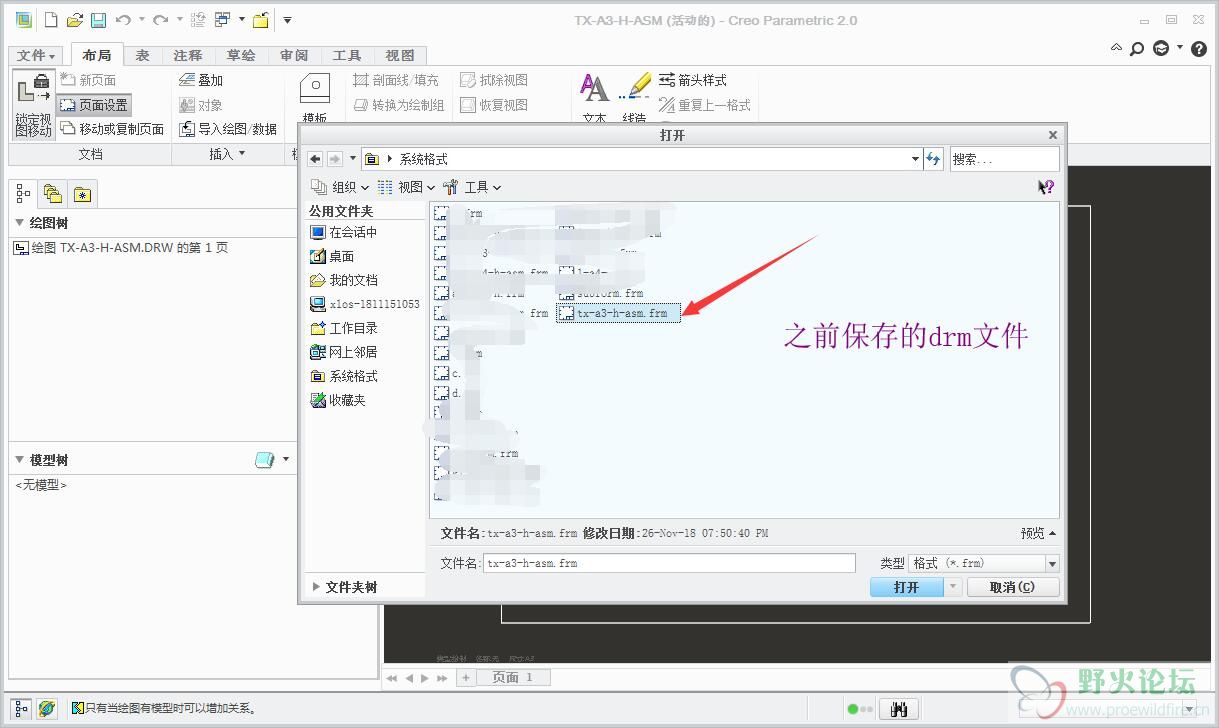

以下为我操作的步骤,请大神详细指导,搞了一天还是很懵懂,我更新了具体步骤
最佳答案
查看完整内容
做工程图模板时,新建绘图后,要切换到“模板”模式, 这时再插入格式文件(图框)就不会有提示输入参数的问题。 完成后保存。 然后再套用模板。

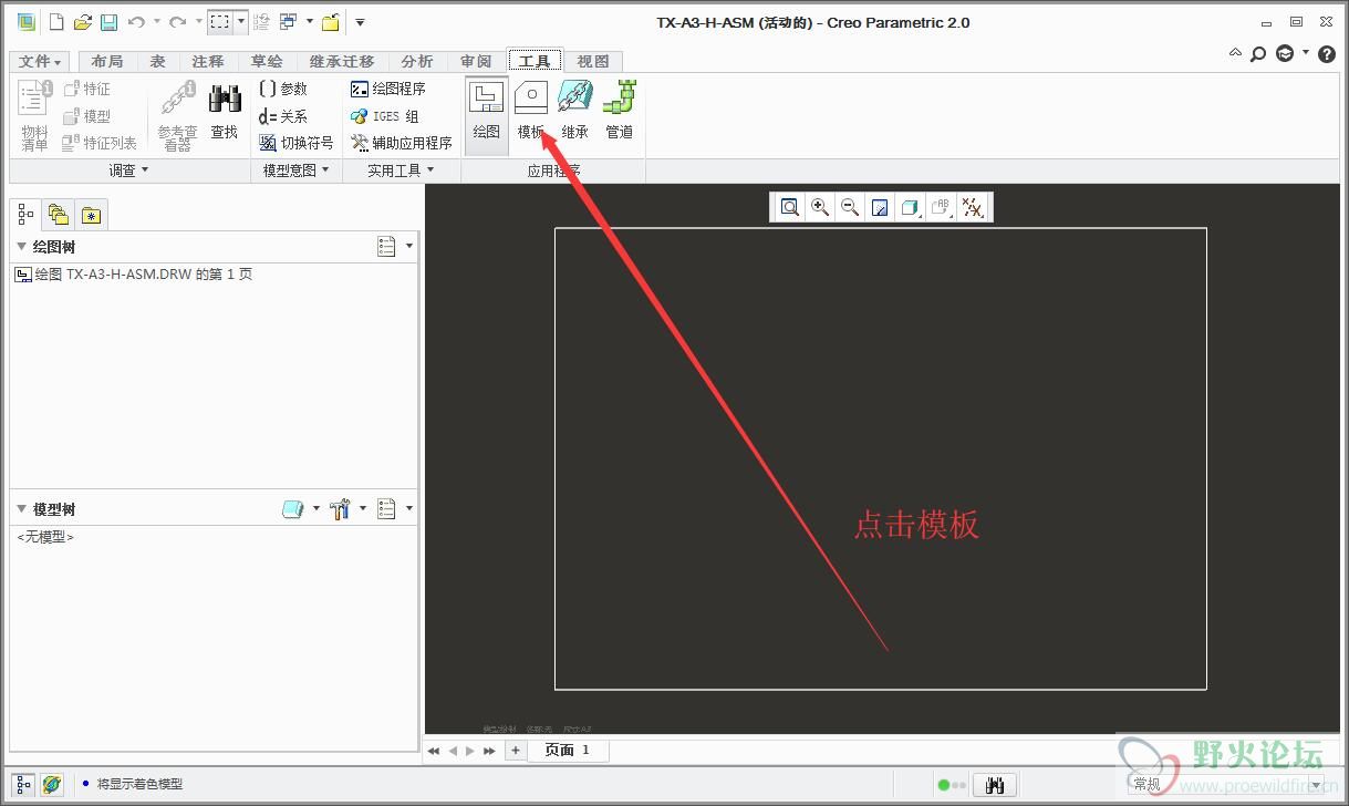

完成后保存。
然后再套用模板。

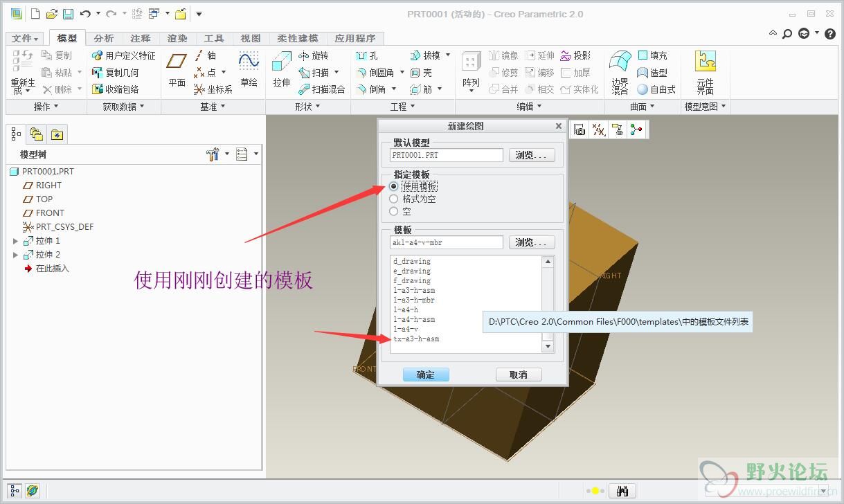

 楼主| 发表于 2018-11-26 15:26 | 显示全部楼层

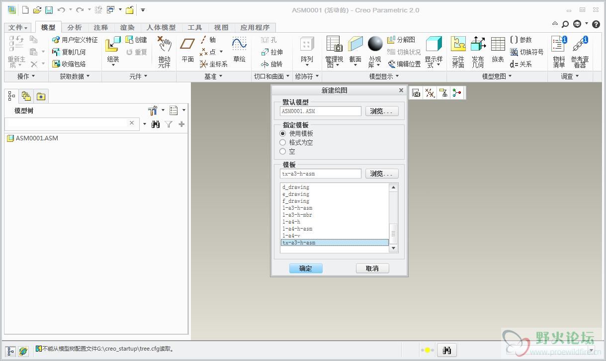

然后新建ASM文件,新建工图,调用模板,,然后就OVER了

 楼主| 发表于 2018-11-26 16:48 | 显示全部楼层
这时再插入格式文件(图框)就不会有提示输入参数的 ...
是工具-模板吗,然后再回来导图?

 楼主| 发表于 2018-11-26 16:57 | 显示全部楼层
没用啊,是不是思录错了

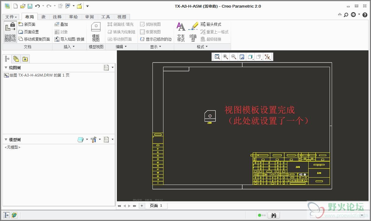

发表于 2018-11-26 17:33 | 显示全部楼层

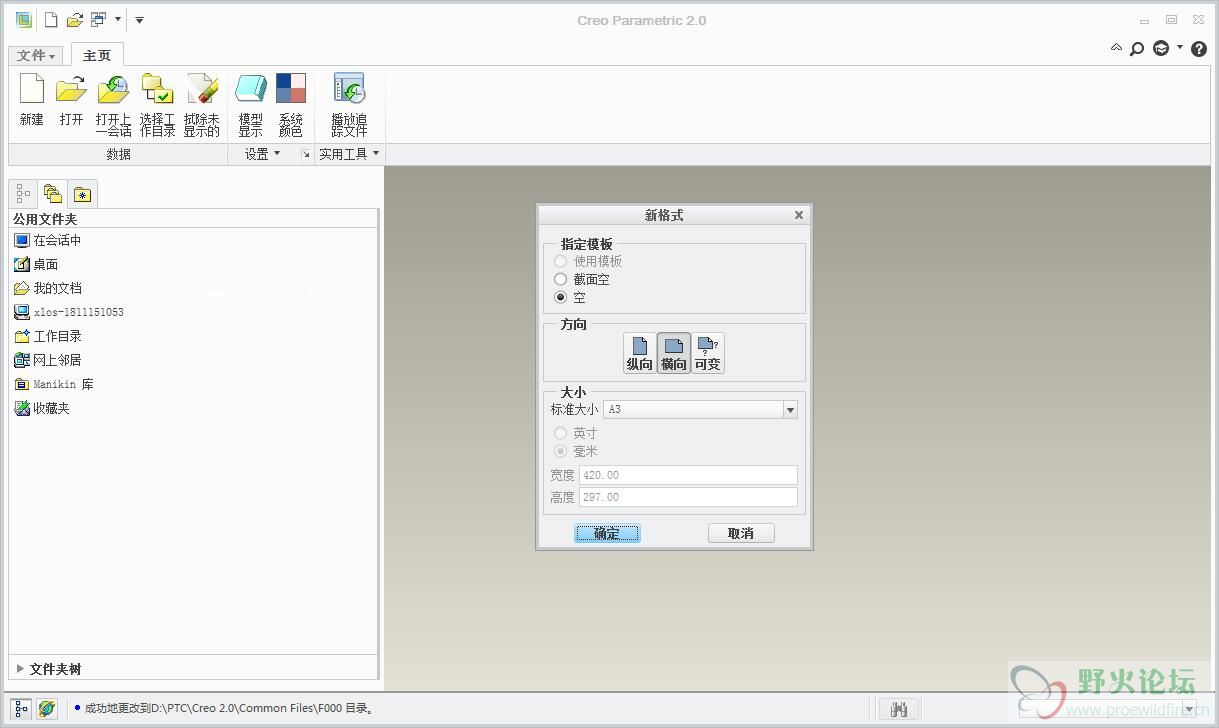

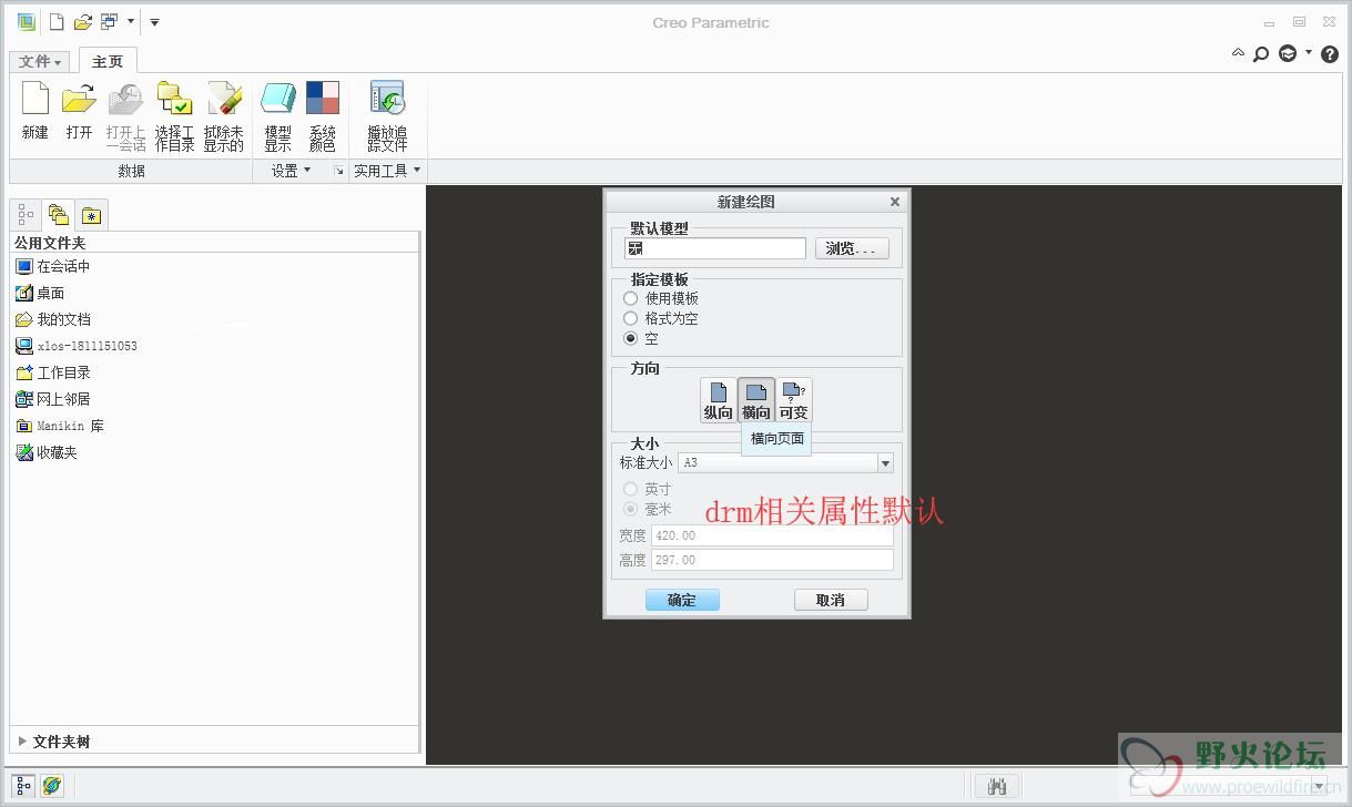

图片7,文字说新建drw,图上却是格式文件(frm)。
是图片与文字不符合吗?还是实际操作就是这样的?

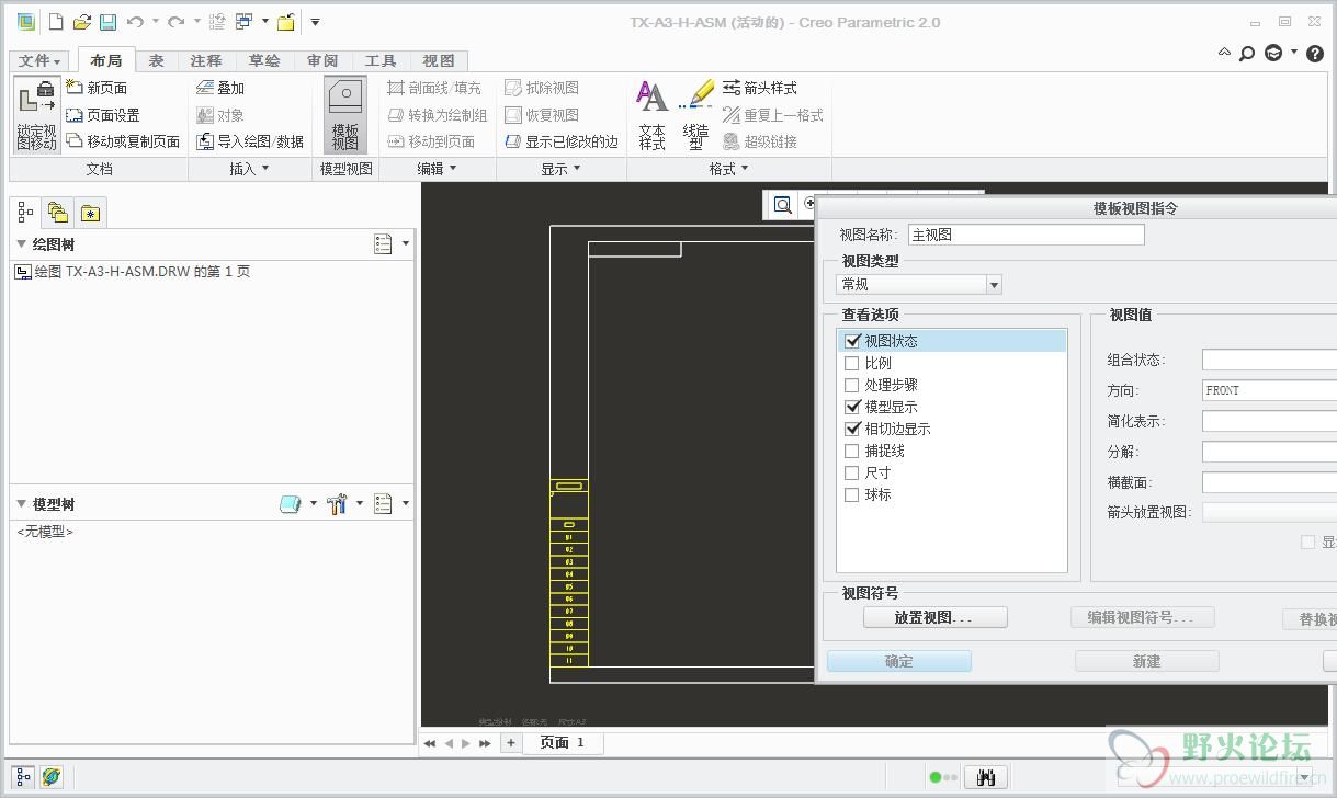

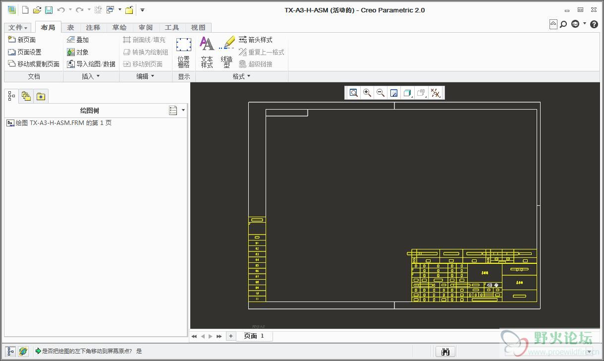

工程图模板,应是新建绘图,进入后切换到“模板“模式,然后再插入格式文件(图框)。
完成后保存在恰当的位置。以备调用。
如果工程图模板里不预先放置视图,
也可以新建绘图,图片13那里,格式为空。
进入后再放置图框(格式文件),就是图片11的截图,
然后创建普通视图与投影视图、其他辅助视图。

 楼主| 发表于 2018-11-26 18:01 | 显示全部楼层

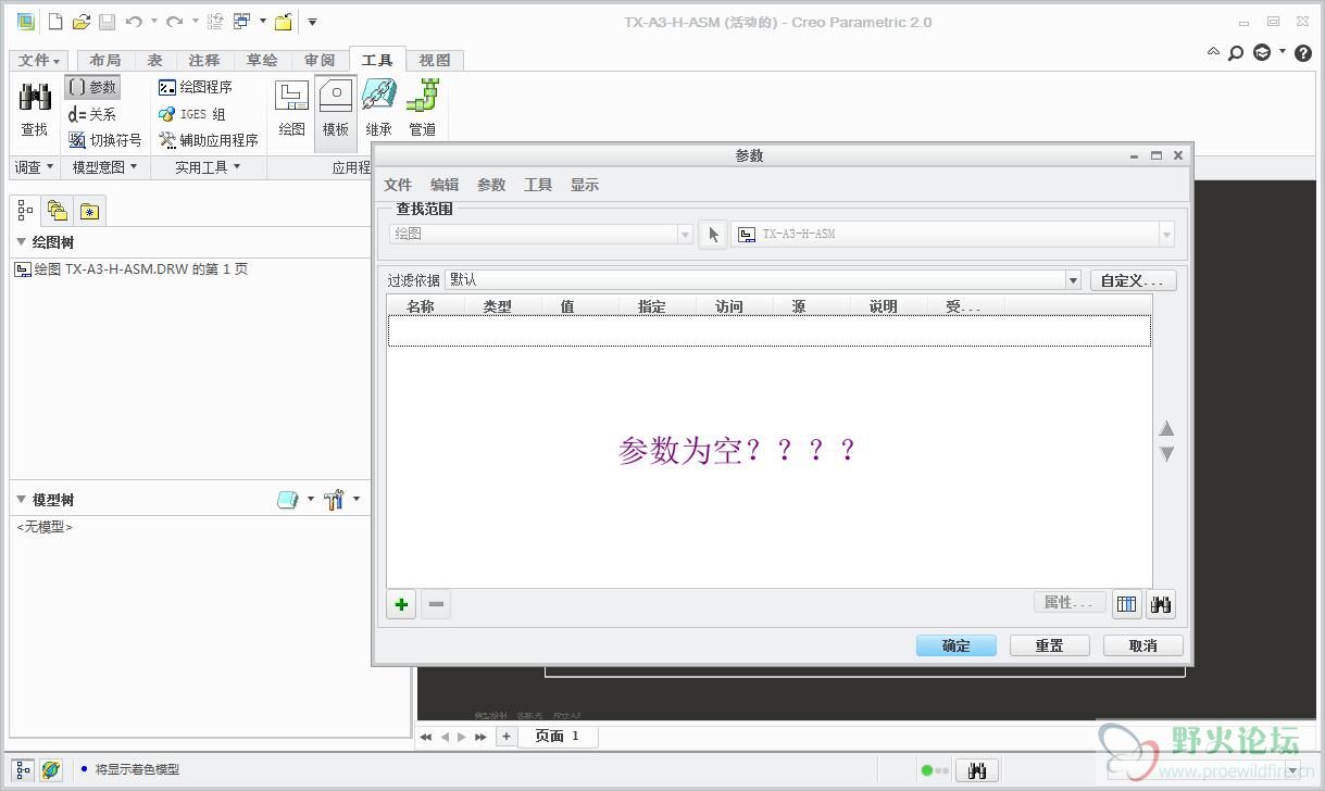

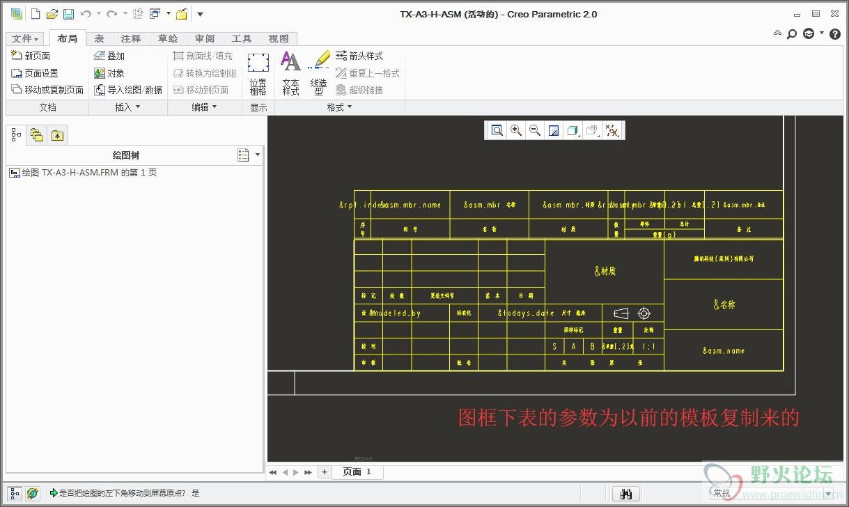

图7确实是手误,截过图,发现不对,不过实际操作是DRW文件,视图放不放没事,可以自己放,这个我也知道,这个图档设置保存后,新的零件新建的DRW文件调用该模板,视图可以正常加载,就是参数找不到,

主要问题就是图框内部文件和零件模板的关系

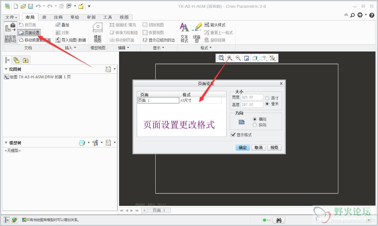

发表于 2018-11-26 19:42 | 显示全部楼层
格式文件已经有了啊。
新建——绘图——空
工具——模板
绘图区域内右键——页面设置———格式内点击向下的箭头,——浏览——选择已做好的格式文件(图框)
确定
保存到合适的位置。(最好是系统模板文件夹)
切换目录,打开已有的模型,新建绘图就可以套用模板了。
另一个问题就是,3D模型的模板里要有相关参数的定义(格式文件里用到的自定义参数)。
