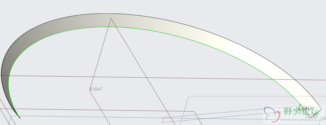

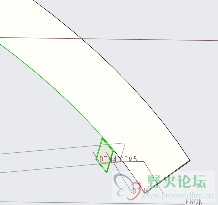

问题:在圆锥的钣金上添加了一个小的法兰边,无法一次性展开。

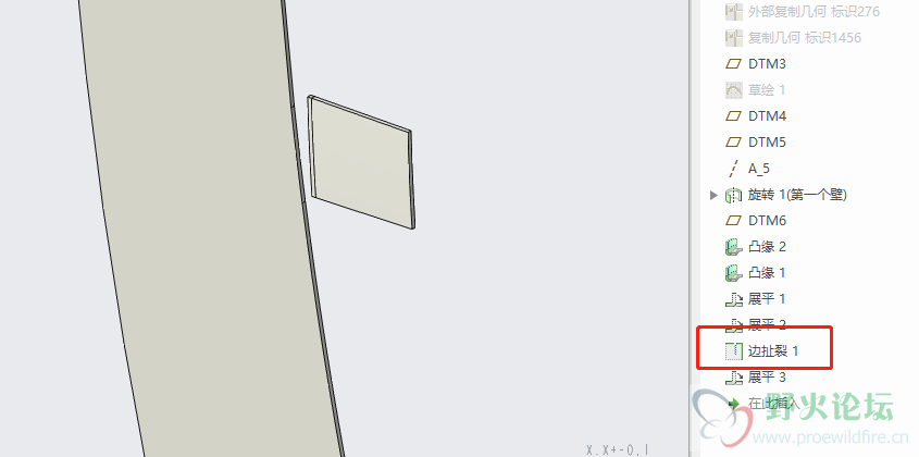

尝试1:通过横截面驱动的展平可以先展开小法兰边,但是之后就无法展平圆锥面了。
尝试2:先展开圆锥面是可以的,但是小法兰边会报错。
请问,这种类似的钣金件应该如果获得展开图形?(之前通过展平曲面可以获得展开图,但是误差有点大)

发表于 2018-11-26 16:01 | 显示全部楼层
已经试过了,一步一步做,可以展开!

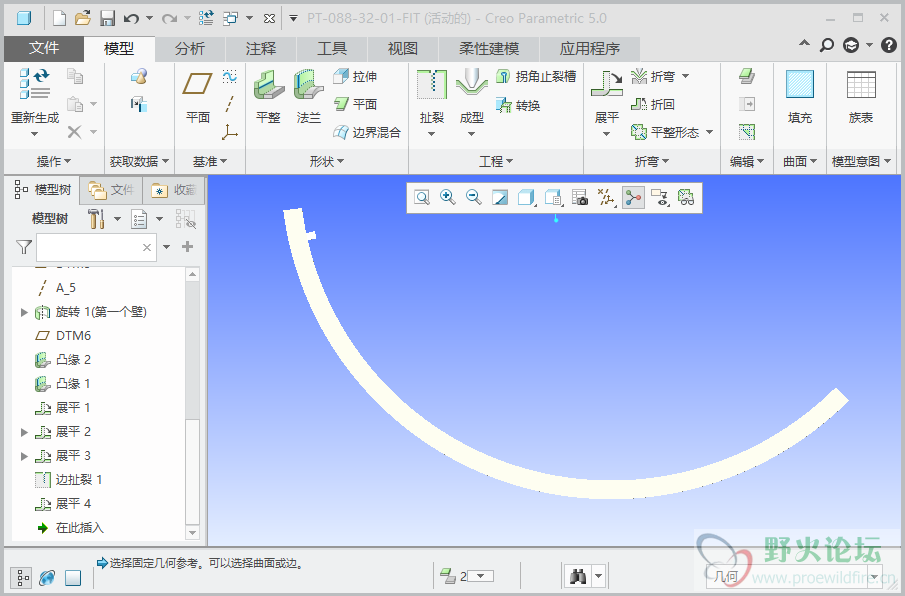

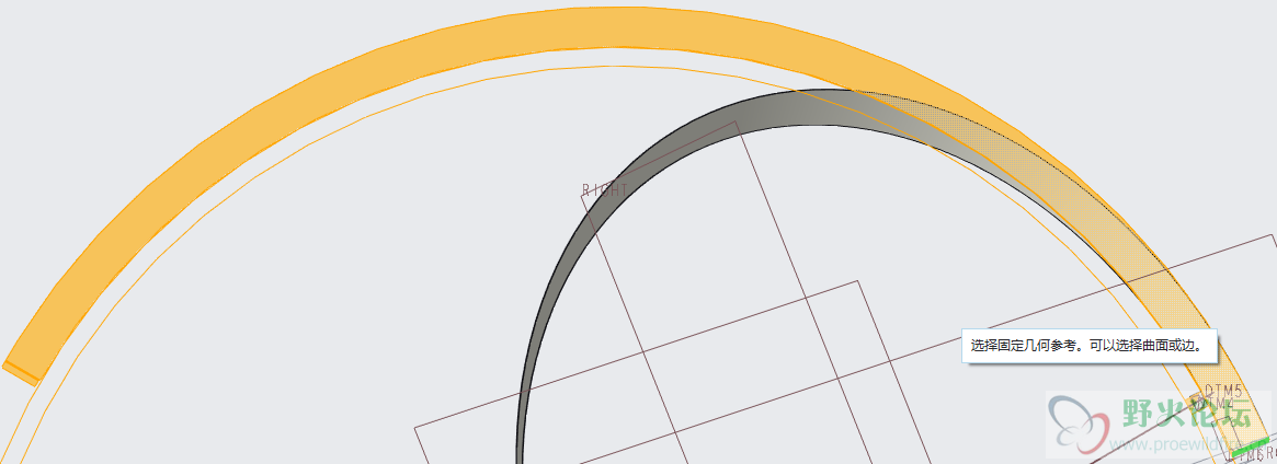

 楼主| 发表于 2019-1-22 11:51 | 显示全部楼层
ceshingoe 发表于 2018-11-26 16:01
已经试过了,一步一步做,可以展开!
