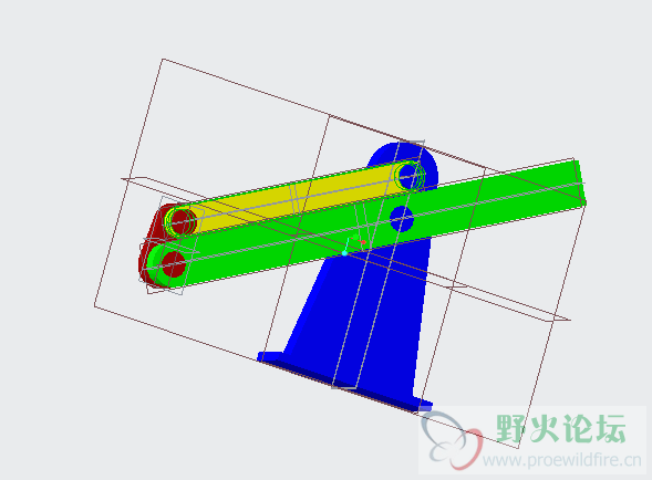

模型中有两个零件干涉的时候,怎么在做仿真动画时,使其干涉时做反复运动?我最终想要的效果是,绿色杆与黄色杆只能转一定范围,而不是转整个圆周。

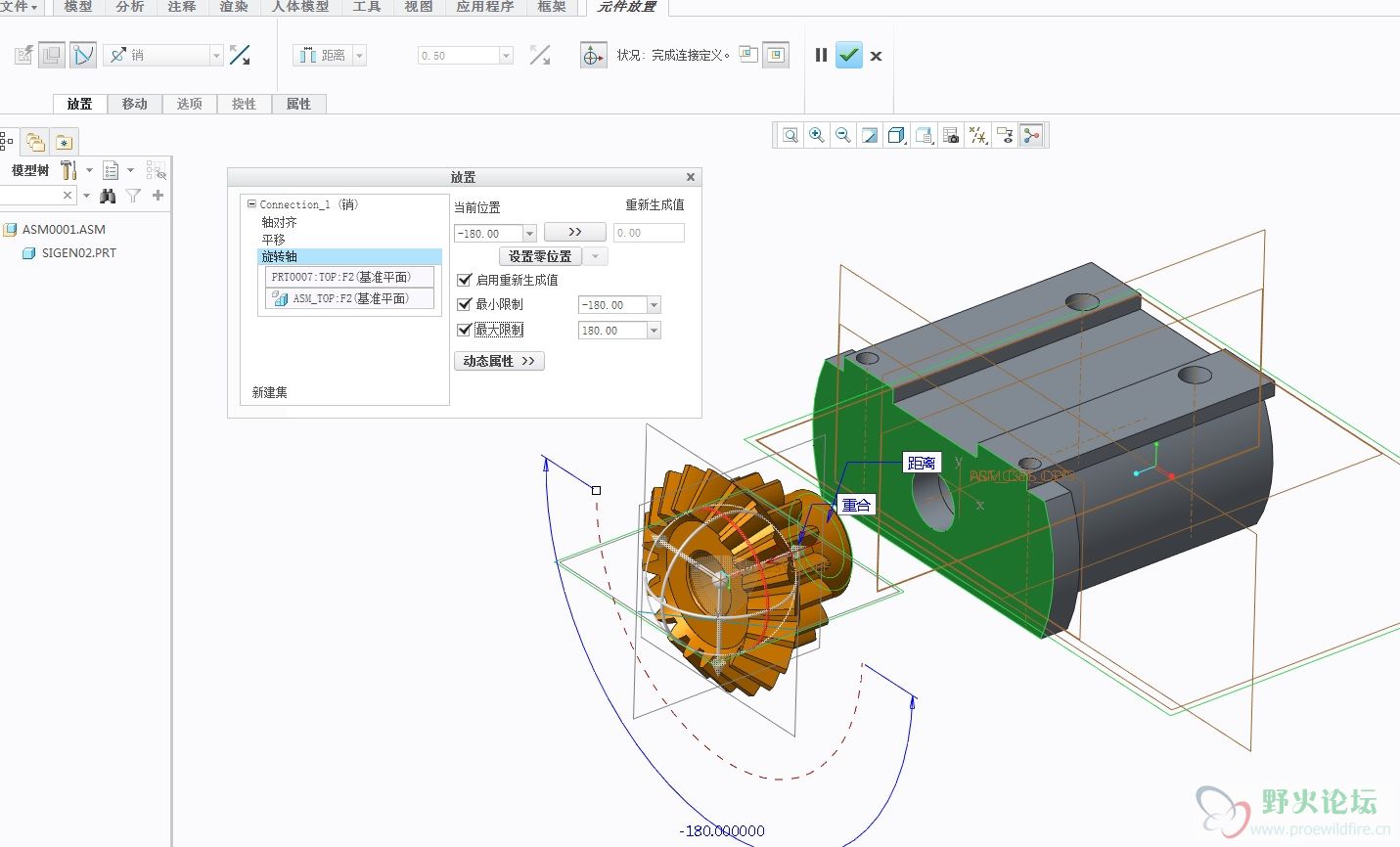

发表于 2018-11-26 07:46 | 显示全部楼层
使两个零件销连接,轴与平面对齐以后
再添加第三个旋转轴,用两个零件的坐标系连接
在放置位置选项中,赋予两个零件需要旋转的限制角度

发表于 2019-4-10 11:15 | 显示全部楼层
不会做动态图,给模型增加了伺服电机,设置的运行时间,你点回放是打开倒放,应该就是你想要的样子了。
