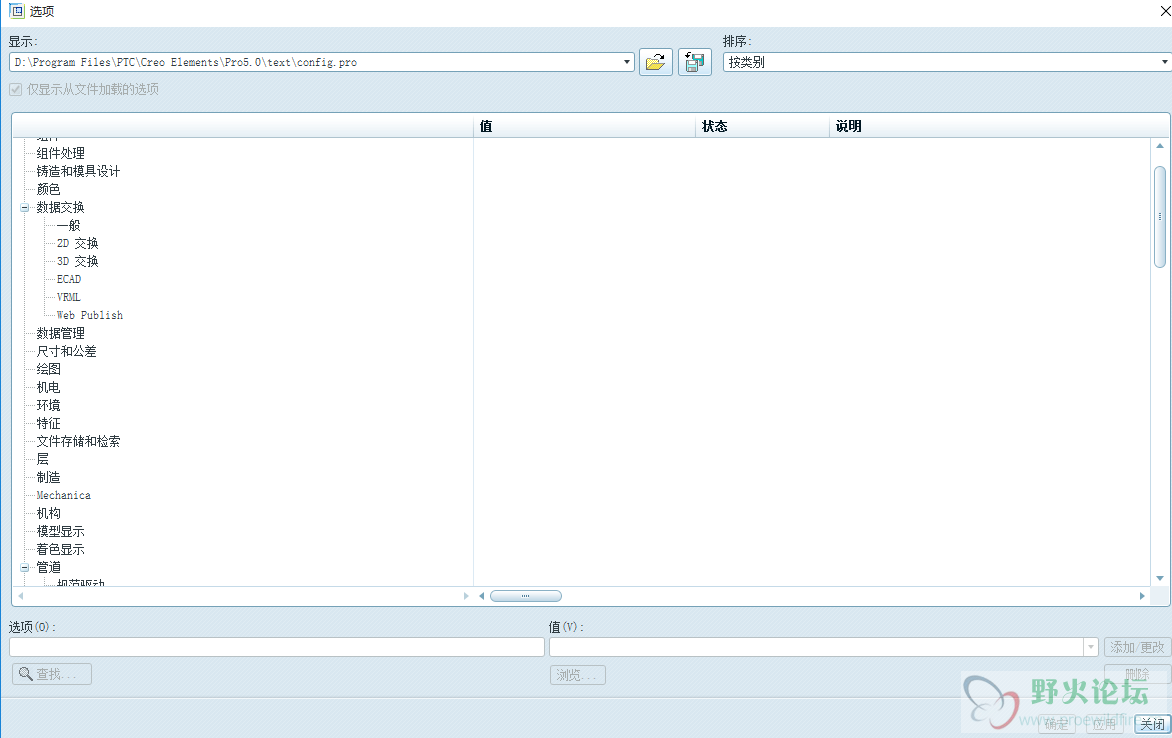

为什么我的配置文件config.pro里只有映射键相关的内容,其他的都招不到

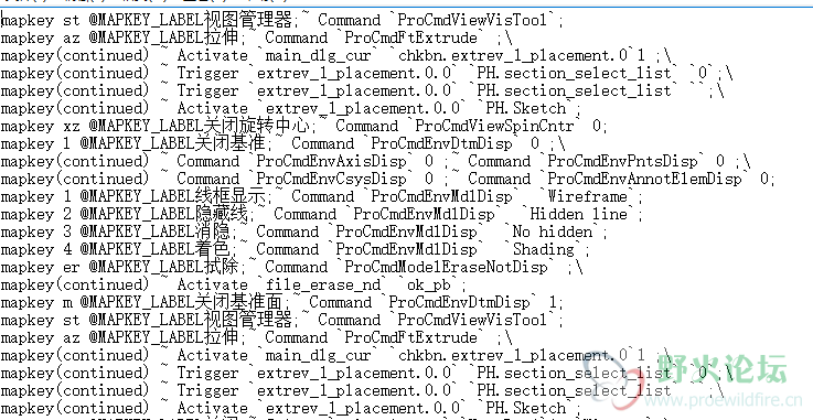

 楼主| 发表于 2018-11-26 11:54 | 显示全部楼层
野火 发表于 2018-11-24 18:23
其他的你配置了没,用文本编辑器打开 config.pro 看看
用记事本打开该配置文件,里面的内容也是还有映射键相关的信息,其他的都没有了。
用记事本打开该配置文件

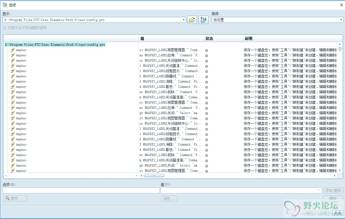

 楼主| 发表于 2018-11-27 08:43 | 显示全部楼层
野火 发表于 2018-11-26 20:07
那就是配置的信息没有保存在这个config.pro 里
我试着找了下其他可能是配置文件,但是打开都不是对的。是不是因为电脑是公用的(电脑里有好几个账号)。

发表于 2018-11-27 18:49 | 显示全部楼层
你贴的第一张图上,显示下面那个路径,把里面的 config.pro,用写字板打开,把你的配置内容贴到里面保存
