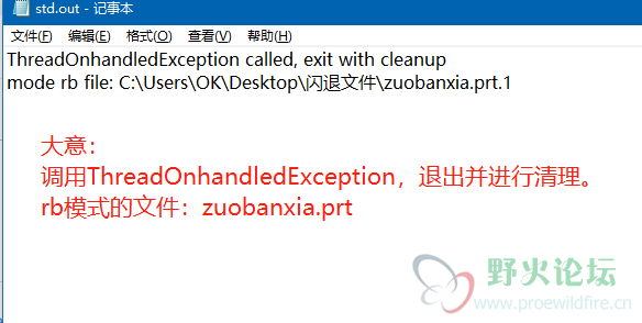

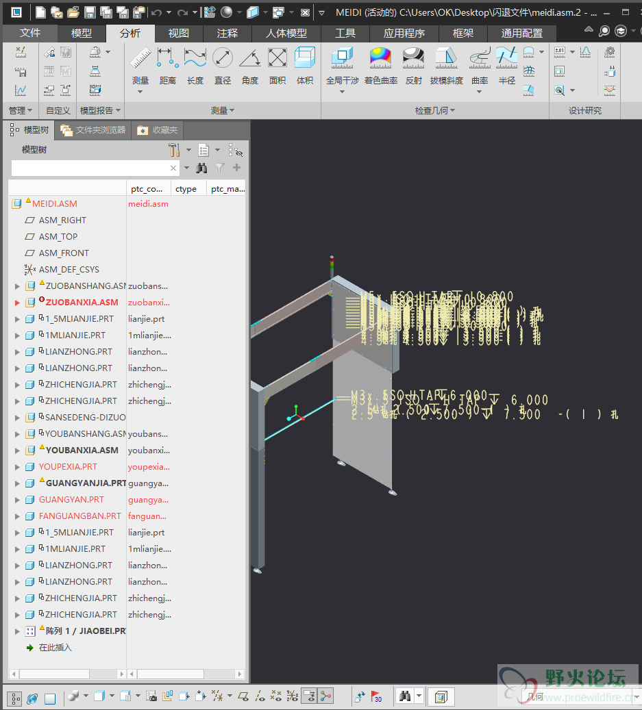

发表于 2018-11-24 23:37 | 显示全部楼层
betterhkp 发表于 2018-11-23 16:06
是的,新建了总装图,然后重新把子组件装配了一遍。不过发现总装配图的第一个零件无法打开,即打开该零件 ...
我今天打开你的文件,找到了proe系统的反馈,如图所示:
问了一下哥们对ThreadException的解释,没听太明白,大意就是超出了系统的UI交互反馈,引发了程序崩溃。。
我认为你再建模或者关联零件的过程中用了非常规的操作才会出现这种情况,比如零件渲染、贴材质,场景更改等,当时我也是这样出现了闪退。
总的来说,针对你的文件,删除zuobanxia.prt,之后就正常打开了,因为这个文件不能被检索的原因,模型树有错误。不过,如此一来,至少只需要重建这一个零件即可。希望对你有帮助。
