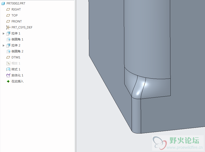

情况是这样的,
一个大的倒圆角与一个小的倒圆角连接的位置出现了台阶,
现在想将这个台阶填起来,
一来增加强度,
二来稍稍好看点,
大致形状如图。

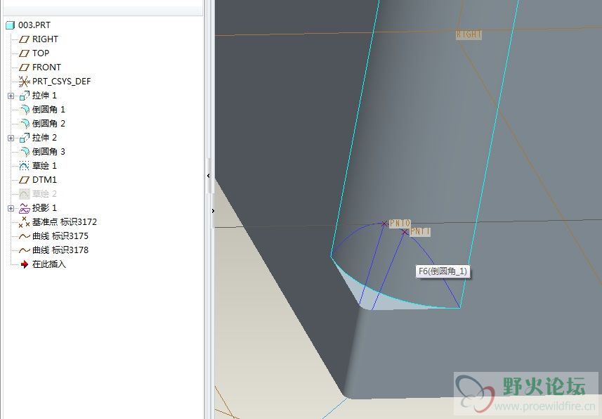

原来的方法是:做点,连线,造型里构面,面连接、面合并、实体化,感觉实在有点繁琐,步骤都占了2/3多。
不知有什么稍稍简单点的方法?
还请路过的先贤指点一下!
在此先谢过了!
谢谢!

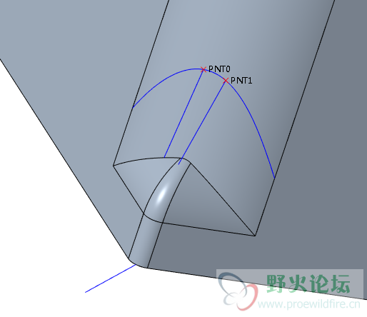

发表于 2018-11-22 11:00 | 显示全部楼层
直接在凸台边倒圆角试啦没?

发表于 2018-11-22 11:07 | 显示全部楼层
可变圆角不行么?

发表于 2018-11-22 11:08 | 显示全部楼层
可以直接倒成喇叭口吗?下面小上面大

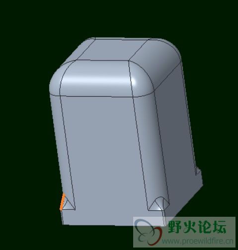

 楼主| 发表于 2018-11-22 11:22 | 显示全部楼层
aa1aa 发表于 2018-11-22 11:07
可变圆角不行么?
最高补到蓝色曲线的位置,上面两个圆角分别保持不变。

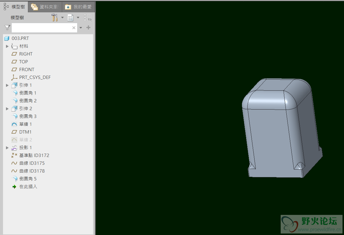

发表于 2018-11-22 11:37 | 显示全部楼层
如何
Creo5.0
Creo5.0
Creo5.0

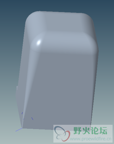

 楼主| 发表于 2018-11-22 12:09 | 显示全部楼层
感谢回复!
想要这种直的,看起来饱满的这种效果。
再次感谢!
473
663
发表于 2018-11-22 13:02 | 显示全部楼层
这样呢,是不是快一些
