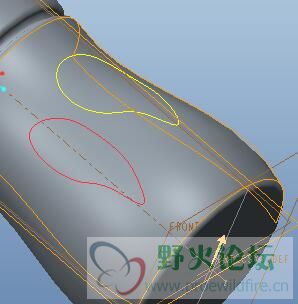

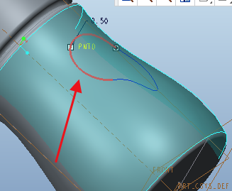

小弟在不同的基准面草绘同一个图形,投影在曲面上,却等到的曲面上的曲线,不同的断开的曲线。
请问这是什么原因?有什么方法?系统怎么判断的。
同一投影得到曲线A
同一投影得到曲线A

发表于 2018-11-21 08:06 | 显示全部楼层
相对位置是一样吗  ?

 楼主| 发表于 2018-11-21 08:26 | 显示全部楼层
mico_zhao 发表于 2018-11-21 08:06
相对位置是一样吗  ?
相对位置没有一样,请问系统是怎么判断的?

发表于 2018-11-21 08:48 | 显示全部楼层
把投影的截面贴出来看看

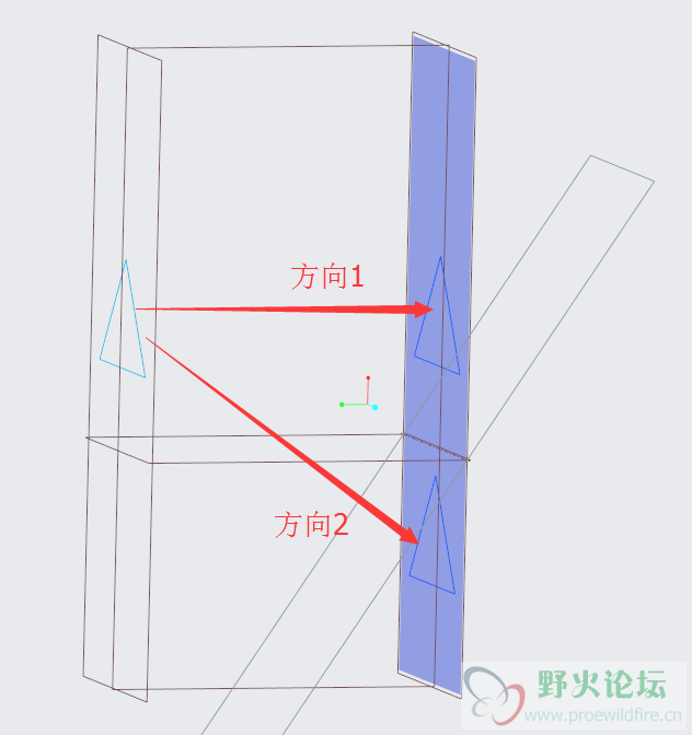

发表于 2018-11-21 11:03 | 显示全部楼层
1.草绘平面是否平行?
2.投影方向是否一致?

发表于 2018-11-21 14:36 | 显示全部楼层
投影方向错误或可以拉伸在相交

 楼主| 发表于 2018-11-21 19:30 | 显示全部楼层
各位大哥我的投影方向都是同一个方向,但是得到的就是两条不同的曲线,求指教?
