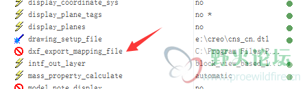

         本人看到这个帖子      在proe中如何输出正确格式的autocad格式文件    觉得很好用。
         但是我按照讲解来配置,总是应用不了。如图。
       我也找到了大佬编写的文件,但是还是识别不了。
       有没有大佬能告诉我是哪里出了问题啊。
       config文件里是这样编写的
       intf_out_layer    part_layer
       dxf_export_mapping_file   C:\Program Files\PTC\Creo 3.0\M110\Common Files\Dxf_export.pro
       先谢谢大家的解答了

 楼主| 发表于 2018-11-21 12:50 | 显示全部楼层
creo配置编辑器里是这样显示的

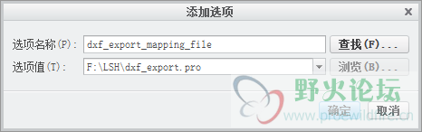

 楼主| 发表于 2018-11-21 15:38 | 显示全部楼层
我通过软件添加选项,添加不了,应该是没有这个选项?是我的软件版本有问题吗?

发表于 2020-8-7 11:28 | 显示全部楼层
intf2d_out_dxf_mapping_file你那里面应该是这个名称
