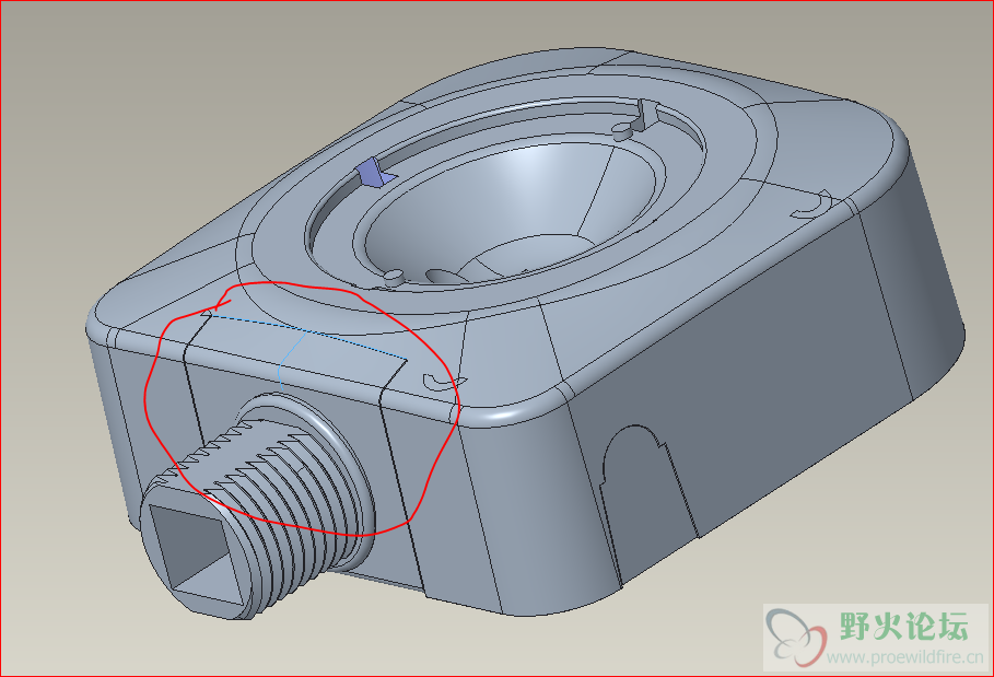

我想把上盖缺的面补到下盖上,有没有大神教一下怎么做?附件CREO 2.0

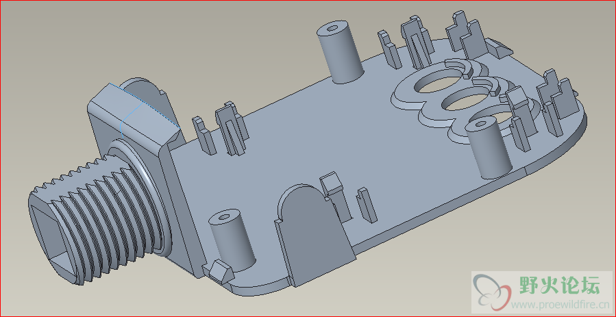

你这样下盖不易出模吧,也不易组装,直接把上盖缺的补齐不就行了

领导这是给你练习的啊,直接组件里,激活上盖,把面COPY下,然后激活下盖,黏贴下,用这个面去切

不是 老款更改 老款就是我上传那样的,上盖也是有缺口的,现在要改成新款让下盖与上盖贴合

能把你的需求再描述清楚嗎?我完全不了解您的想法

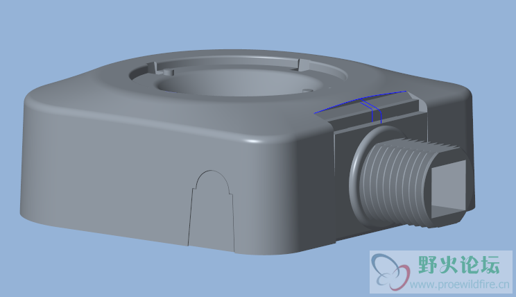

附件修改好了,你这玩意可真费劲!
修改后效果
修改后效果
装配效果
装配效果

这个改法不太合理,应该想想重新布置结构!
加工上可能费事,谢谢老哥 能把PRT上传给我学习下么?

看7楼
