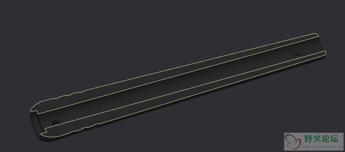

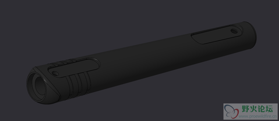

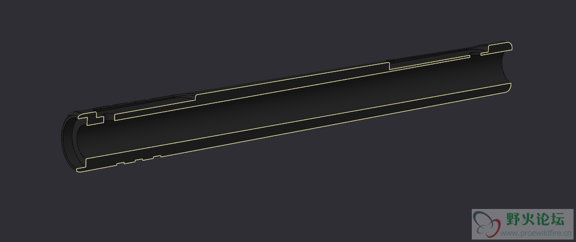

手柄,上粗下细,中间有个通孔,柄身上有两个标签位,壁厚不均匀,怎么处理? QQ图片20181120093234.png QQ图片20181120093302.png QQ图片20181120093329.png

发表于 2018-11-20 10:38 | 显示全部楼层
做成实体,重新抽壳?

发表于 2018-11-20 10:52 | 显示全部楼层
先做好外形,注意先不要倒角R角那些特征,抽完壳后再补上
还有一个问题要注意就是:如果这个是塑胶产品你这样做均匀壁厚估计产品出不了模!

还有一个问题要注意就是:如果这个是 ...
打算做成塑料的,如果是这样,中间孔是锥孔可以吗?壁厚差多少可以注塑?
中间孔最好跟着外形的锥度一样,这样壁厚比较均匀!这是手柄不好说壁厚多少,看自己要求的强度了!一般的产品壁厚在2.0左右!

中间孔最好跟着外形的锥度一样,这样壁厚比较均匀!这是手柄不好说壁厚多少,看自己要求的强度了!一般的 ...
如果中间孔跟着外形尺寸走,那可以脱模吗?
上粗下细,椭圆与圆的混合扫描的一个外形

coolc 发表于 2018-11-20 15:48
上粗下细,椭圆与圆的混合扫描的一个外形
上面也说到了,抽壳!那就跟外形一样的壁厚!
如果是软胶还可以,如果是ABS或PP那些材料就不行了!
