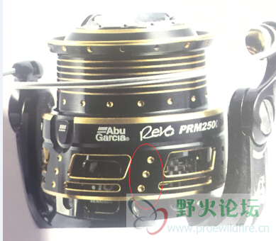

请教各位,如何在圆柱体上面阵列椭圆圈内的孔
谢谢大家!

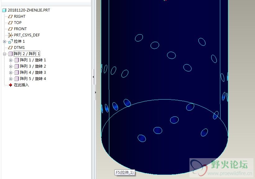

发表于 2018-11-20 09:04 | 显示全部楼层
一个不太简捷的方法,两次阵列。
先阵列一圈,
再将这个阵列沿轴向阵列,同时加入轴的位置尺寸。
1、将端面偏移一定距离,建立孔的草绘基准。
2、旋转切除。控制轴的位置(角度尺寸阵列时要用到)。
3、轴阵列。
4、将阵列再沿轴向阵列,加入第2步中的轴的角度尺寸。
5、完成。

发表于 2018-11-20 21:44 | 显示全部楼层
软件版本为软件版本为creo5.0的。建模思路可参考旋转楼梯的creo5.0的。建模思路可参考旋转楼梯的 2018-11-20_21-45-39.jpg
文件上传不了。论坛不稳定的缘故吧!
