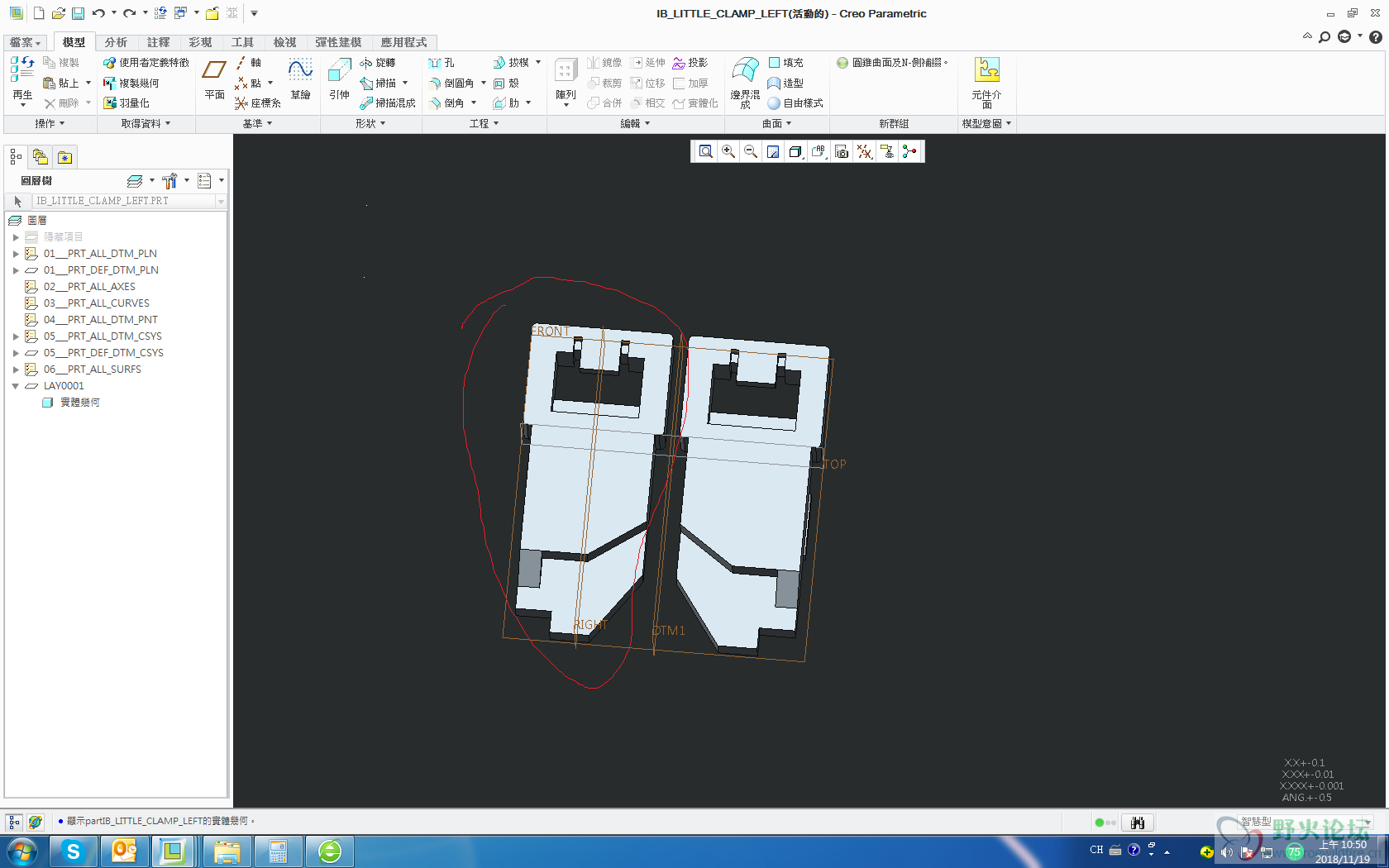

各位大侠,我用的是creo2.0,我用实体A镜像出实体B,现在我想把A隐藏在图层中,但是实体B也被隐藏了。  应该怎么把实体A隐藏了,就显示的是实体B。请大侠们赐教,谢谢谢谢

隐含

如果不出工程图的话,可以拉伸去除一个,你要另一个的话反向去除就行;如果要出图什么的,建议复制实体曲面,发布出去镜像后成实体,然后装配起来

恩恩,明白了,谢谢大侠
