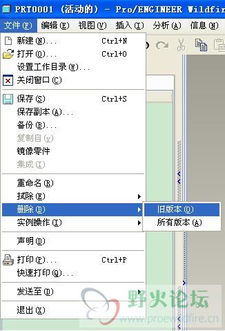

PROE怎么删除版本,将版本设为1。

在你保存很多次之后,PROE确实会产生很多版本,不过只要点“文件”-“删除”-“旧版本”就可以把所有的就版本都删掉,只保留最新保存的版本(就是最后数字最大的那个)。

那怎么样把最后最大的数字改为1?

如果只剩下一个版本的文件,进“我的电脑”中“工具”,进“文件夹选项”里“查看”,将“隐藏已知文件的扩展名”前的钩取消。点确定退出后,可以看到最后的版本是多少,只改一下数字为1就行了。注意在保证所绘图形没问题的条件下,才能删除旧版本改版本号。因为你一旦删除了旧版本,如果想恢复前版本那你就有得哭了。

文件菜单里用备份,这样后面的版本号就都是 1 了
