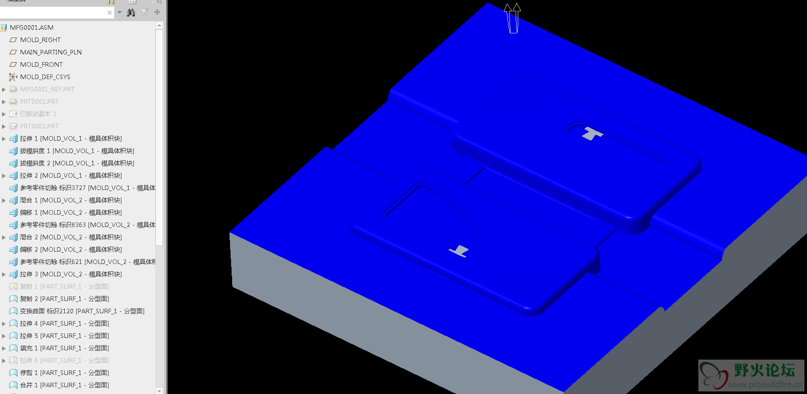

[求助] CREO4.0分型,静模型腔是好的,就是动模型腔把产品也分进去了,求解
发表于 2018-11-18 09:25 | 显示全部楼层 |阅读模式
如题

发表于 2018-11-18 10:02 | 显示全部楼层
工件没做
 楼主| 发表于 2018-11-18 10:10 | 显示全部楼层
工件有做,从上往下第四个

发表于 2018-11-18 10:25 | 显示全部楼层
597171786abc 发表于 2018-11-18 10:10
工件有做,从上往下第四个
分的时候用“体积块分割”这个命令是自动切除产品的,你应该是非常规操作,试试把箭头拖到工件下面,然后右键激活工件,在菜单里找下"参照模型切口"这个命令,可以手动切除产品

 楼主| 发表于 2018-11-18 10:36 | 显示全部楼层
kusoray 发表于 2018-11-18 10:25
分的时候用“体积块分割”这个命令是自动切除产品的,你应该是非常规操作,试试把箭头拖到工件下面,然后 ...
我之前用的是体积块分割,
现在加了个参考零件切除就可以了,多谢!!
