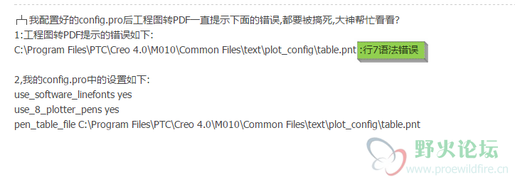

我配置好的config.pro后工程图转PDF一直提示下面的错误,都要被搞死,大神帮忙看看?
1:工程图转PDF提示的错误如下:
C:\Program Files\PTC\Creo 4.0\M010\Common Files\text\plot_config\table.pnt :行7语法错误
2,我的config.pro中的设置如下:
use_software_linefonts yes
use_8_plotter_pens yes
pen_table_file C:\Program Files\PTC\Creo 4.0\M010\Common Files\text\plot_config\table.pnt

发表于 2018-11-18 08:15 | 显示全部楼层
提示已经很明显了

 楼主| 发表于 2018-11-18 11:00 | 显示全部楼层
340047351 发表于 2018-11-18 08:15
提示已经很明显了
我看网络上都是这么样的语法,一直不知道在那个地方错的,高手指点一下,感谢
 楼主| 发表于 2018-11-18 11:09 | 显示全部楼层
感谢大神,找到文问题了,我的table.pnt,里面的单位是mm,改成cm就好了,谢谢
