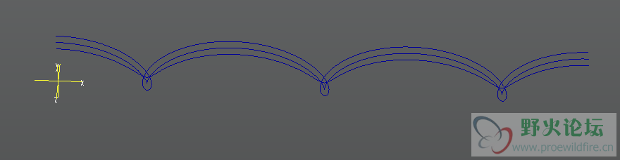

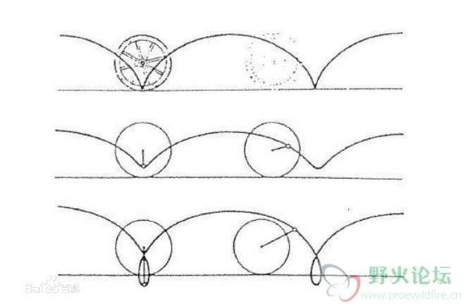

发表于 2018-11-17 22:15 | 显示全部楼层 |阅读模式
摆线.png 像这样的,我试着用方程画了,可是画出来是一条直线

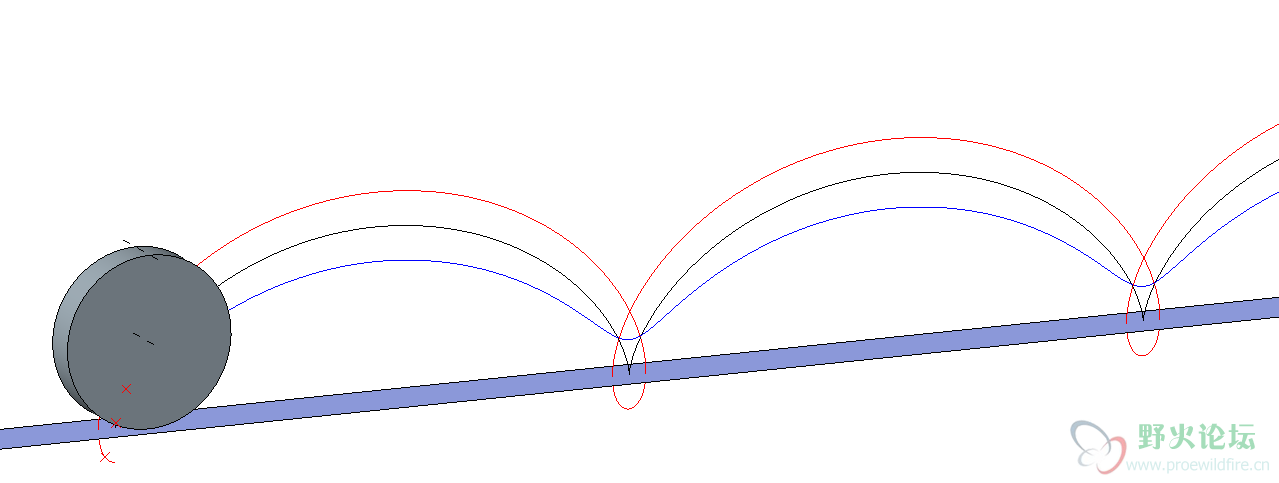

发表于 2018-11-18 09:58 | 显示全部楼层
可以做个机构模拟分析,再抓取点的轨迹线吧?

发表于 2018-11-18 16:49 | 显示全部楼层
方程选用 笛卡尔
第一个
x = 3*2*75*pi*t -75*sin ( 360*t*3+180)
y =75-75*cos ( 360*t*3 +180)
第二个
  x = 3*2*75*pi*t -50*sin ( 360*t*3+180)
  y =75-50*cos ( 360*t*3+180 )
第三个
  x = 3*2*75*pi*t -100*sin ( 360*t*3+180)
  y =75-100*cos ( 360*t*3+180 )
曲线方程如下
曲线方程如下
