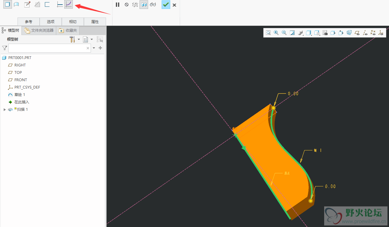

二次开发创建了一个扫描特征,最后一步在截面上画圆的时候出现了问题!如图所示,想要沿着几条轨迹扫描
理想中的扫描

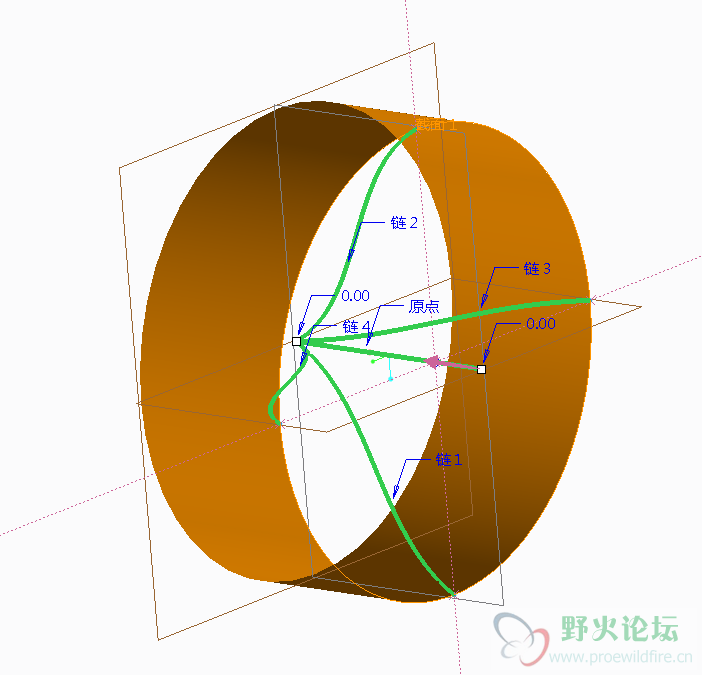

在二次开发程序中直接在截面上画了一个半径为20的圆:
在开发程序中画的圆
在开发程序中画的圆
,但是这样的话,扫描成的就没有沿轨迹

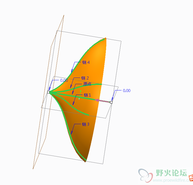

实际扫描出来的
实际扫描出来的
,原因应该是在画这个圆的时候应该使圆和轨迹的末端相交。求问各位大佬,这种情况下的圆该怎么在程序中画?谢谢!

发表于 2018-11-17 08:06 | 显示全部楼层
变截面没选啊

发表于 2018-11-17 11:17 | 显示全部楼层
想下圆是怎么定义的就好理解了哇.
1.圆心定了在原点轨迹的话,把圆锁定在一条辅助轨迹上.这种情况下一个原点轨迹加一条辅助轨迹就够,其它轨迹是多余的,并且不能标注定义圆直径,因为它的大小是被原点轨迹和辅助轨迹控制的.
2.如果圆心不限定在原点轨迹,那么可以用三点定圆,即经过三条辅助轨迹作圆,这种情况下是不保证圆心经过原点轨迹的,但可以选择垂直于原点轨迹,并且同样是不能标注定义圆的直径的,因为它的大小是由三条辅助轨迹控制的.
如果定义了圆的直径,那么它自然不可能跟着轨迹大小变化了哇

发表于 2018-11-17 12:14 | 显示全部楼层
把圆分成四段,不能标注直径
 楼主| 发表于 2018-11-17 13:59 | 显示全部楼层
变截面选过了的,感觉是限定了圆的半径的问题,但是不限定半径不知道在程序里面怎么写。
 楼主| 发表于 2018-11-17 14:03 | 显示全部楼层
iskgjj 发表于 2018-11-17 11:17
想下圆是怎么定义的就好理解了哇.
1.圆心定了在原点轨迹的话,把圆锁定在一条辅助轨迹上.这种情况下一个原 ...
请问不限定半径的圆怎么在程序里面画呢?我是在创建扫描特征元素树里面画的,程序是
   circle_entity[0].type = PRO_2D_CIRCLE;
   circle_entity[0].center[0] = 0.0;
   circle_entity[0].center[1] = 0.0;
   circle_entity[0].radius = 20.0;
  status = ProSectionEntityAdd(sketch,(Pro2dEntdef*)&(circle_entity[0]),&ent_id);
要是不设半径圆就画不出来啊,参照的是扫描特征自带的例程,谢谢!
su_jiaping 发表于 2018-11-17 12:14
把圆分成四段,不能标注直径
请问具体在截面中怎么画出来呢?谢谢!
