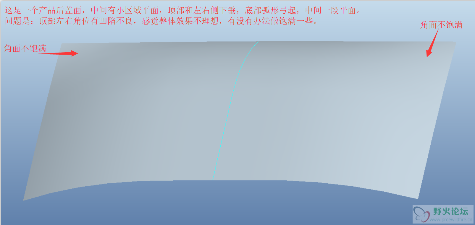

1.png 求大神指点

发表于 2018-11-16 16:14 | 显示全部楼层
办法肯定是有的,其实也不难

 楼主| 发表于 2018-11-16 16:29 | 显示全部楼层
aa1aa 发表于 2018-11-16 16:14
办法肯定是有的,其实也不难
这个必须的  但就是不会才需要高手指点  你会不

发表于 2018-11-16 16:32 | 显示全部楼层
用曲面自由成型吧(这个不能参数控制只能手动凭直觉调整)

 楼主| 发表于 2018-11-16 17:32 | 显示全部楼层
这样感觉肯定不是对的  这样谁能保证每次都是一个造型

发表于 2018-11-16 18:14 | 显示全部楼层
加曲线重新做面。

 楼主| 发表于 2018-11-16 18:26 | 显示全部楼层
TenFong 发表于 2018-11-16 18:14
加曲线重新做面。
尝试过 还是做不起来  起来了也不顺滑 主要是直角  是圆角就简单点

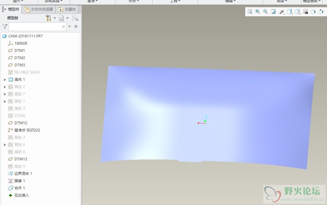

发表于 2018-11-16 18:29 | 显示全部楼层
不知道这样能不能满足你的要求。
ckm-20181111.prt.rar
98.03 KB, 下载次数: 8
CREO 5.0

 楼主| 发表于 2018-11-16 18:38 | 显示全部楼层
TenFong 发表于 2018-11-16 18:29
不知道这样能不能满足你的要求。
朋友转个STP给我吧  你版本太好  我看看

发表于 2018-11-16 20:17 | 显示全部楼层
STP的来了。
你的要求不明确,不好怎么修改。
ckm-20181111-1.rar
47.44 KB, 下载次数: 3
STP
