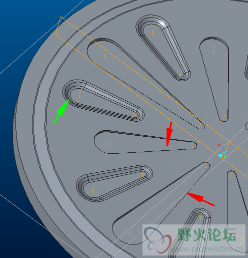

如图中,红色箭头指向的位置想要做成和绿色箭头位置一致的效果,该怎么做,直接倒角做不出来

找到原因了,不能倒角的那个形状没有相切

深度不够,你需要先吧直面拔模,然后再倒角,就好了。

正解
