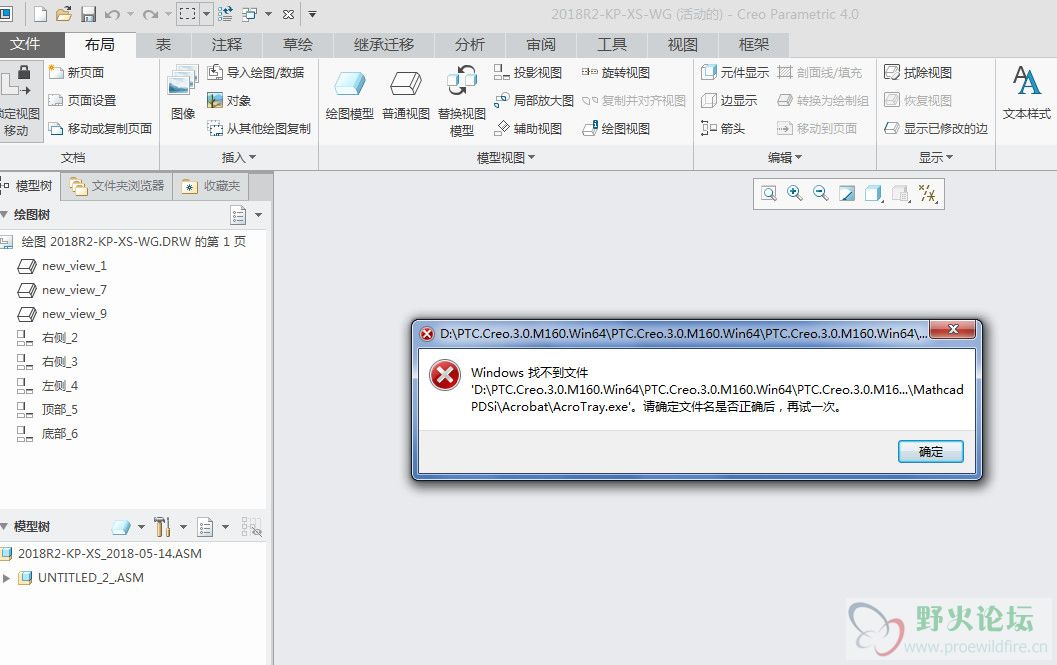

如图的问题,前2天都没问题的,后来重新装了4.0就不行了。而且丢失的文件3.0的,我早就删掉了3.0.不知道什么情况--!全部重新装也是这样。

发表于 2018-11-16 20:32 | 显示全部楼层
你卸载了重新按论坛教程安装试试

重装也是一样,我重新装的3.0也是这样了。不知道系统哪里出错了

会不会是打印系统出问题了。。

求一个Creo 3.0 下的一个 acrotray.exe 文件

问题已经解决了。
原因是重装4.0的时候,360杀毒软件将PDF打印机的应用程序acroteay.exe禁止了,导致打印PDF的时候出现这种现像。
