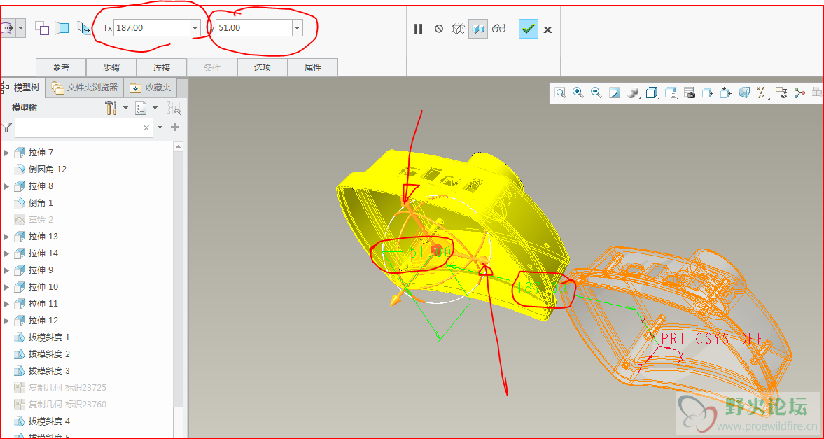

 楼主| 发表于 2018-11-16 13:05 | 显示全部楼层
嗯 我用柔性建模做的 我复制了一个出来 用柔性建模的约束做的 有没有简单的方法

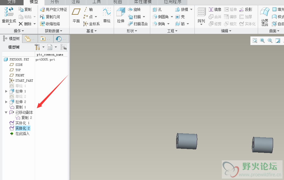

 楼主| 发表于 2018-11-16 13:44 | 显示全部楼层
xjh11061106 发表于 2018-11-16 13:34
都截图给你了,还不明白
你多做一个特征看看 是不是选择性黏贴是灰色的 你一个特征是可以的 我想做一个复杂零件复制 旋转 平移

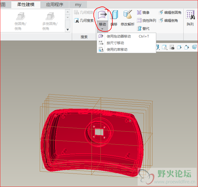

发表于 2018-11-16 14:31 | 显示全部楼层
用柔性建模就可以!
1. 选择实体,选择使用拖动器移动!
2. 选择坐标系作为参考!
3. 移动:向你需要的方向拖动,会出现移动的距离,按需要输入移动的距离!
4. 旋转:向你需要的方向拖动旋转,会出现旋转角度,按需要输入旋转角度:
选择
选择
移动
移动
旋转
旋转

 楼主| 发表于 2018-11-16 15:48 | 显示全部楼层
futurism 发表于 2018-11-16 14:31
用柔性建模就可以!
1. 选择实体,选择使用拖动器移动!
2. 选择坐标系作为参考!
嗯谢谢
发表于 2020-7-29 10:59 | 显示全部楼层
你漏掉了中间的一步,复制曲面后,再把刚才的曲面复制一次,在粘贴就可以平移或旋转了
